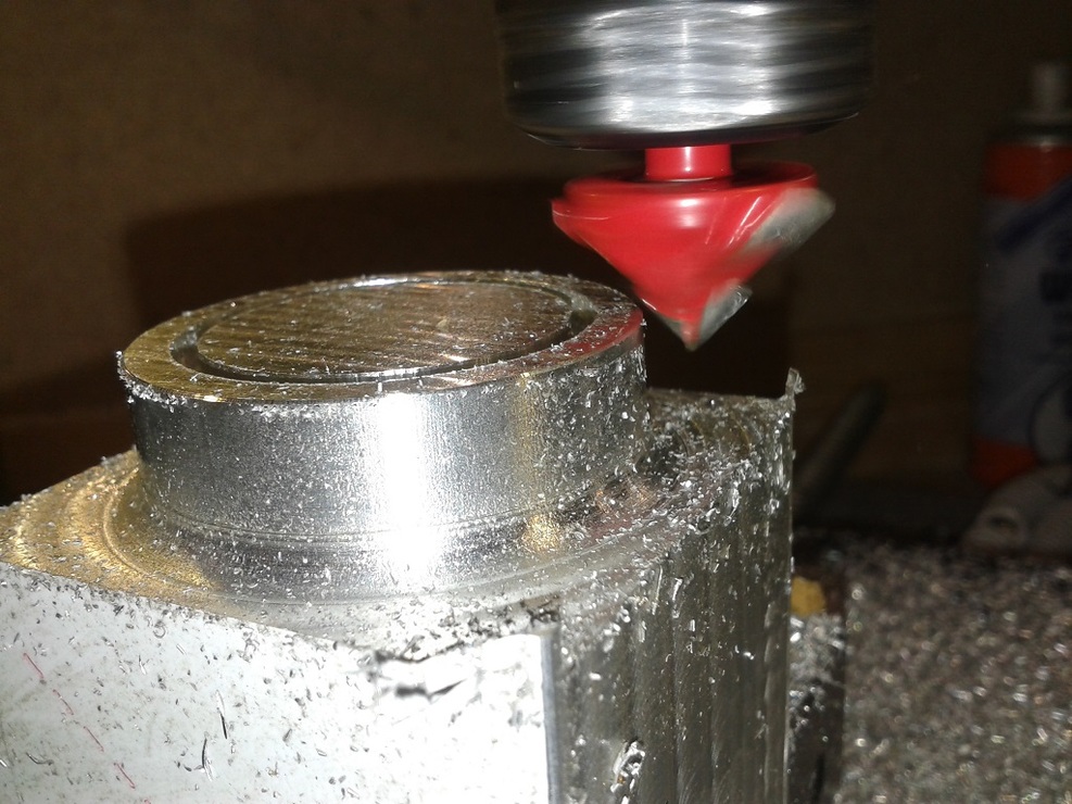

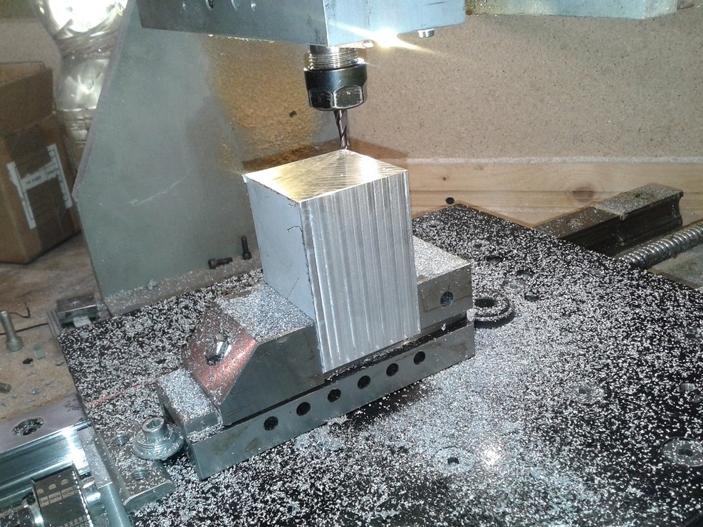

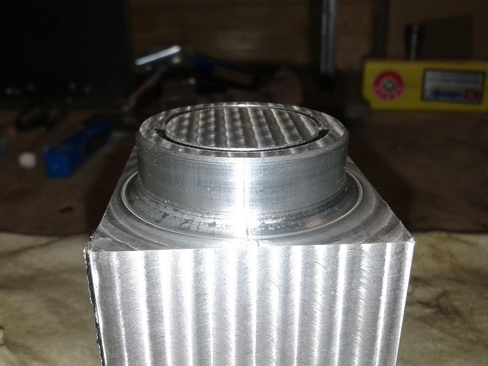

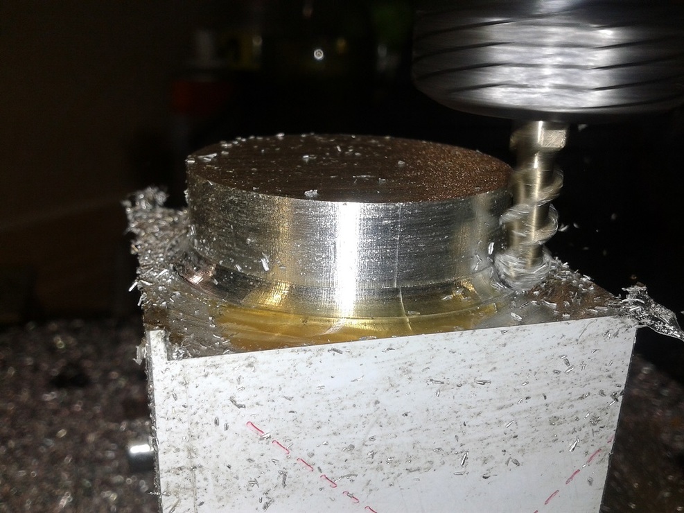

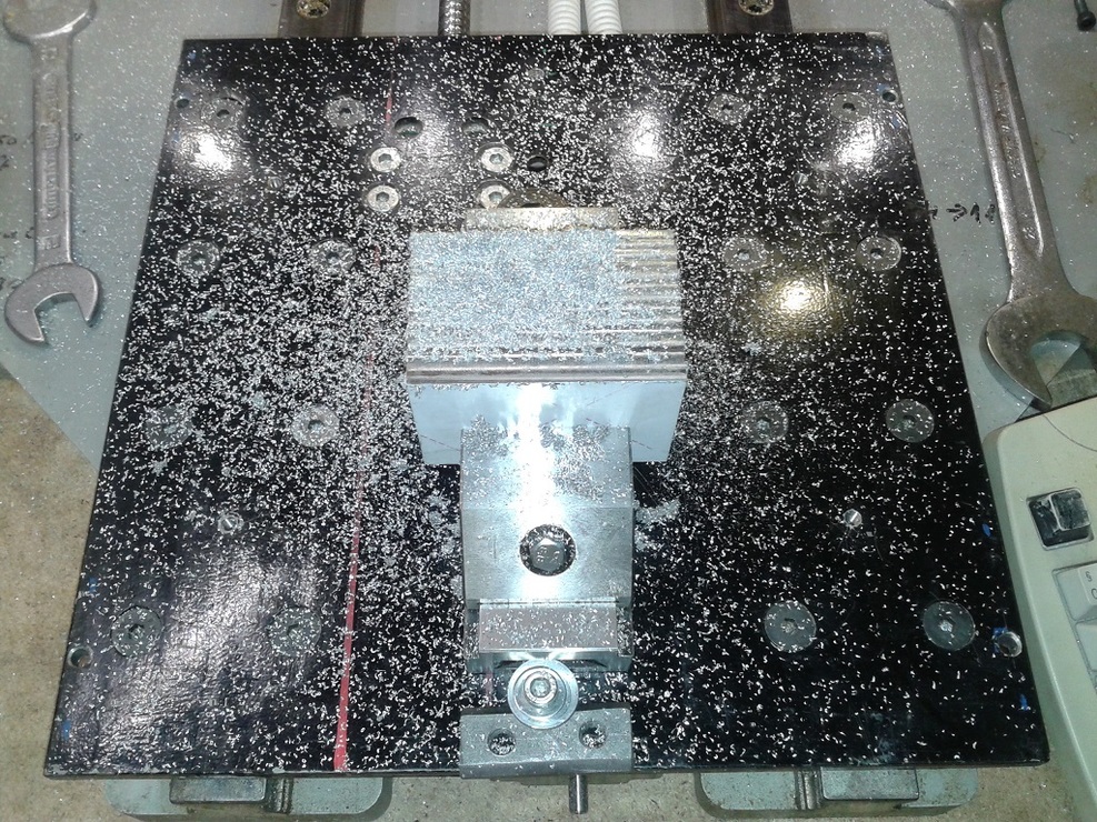

Elég rég jelentkeztem már fejleményekkel,bár azért folyamatos az "ügyködés" a háttérben. Múltkori (majd' 1 éves [#vigyor2] ) hozzászólás lézergravír témájú volt,most pedig inkább egy kis alkatrész készítés a téma,alumíniumból.
Képregény-szerűen megmutatnám egy ER11-es fortuna házának készülését,mely marógép-eszterga kombó végeredménye. Ezután még marógépre ment,a rögzítő furatok elkészítéséhez,valamint kapott a hátára egy csapágyfedelet is. Szíjtárcsa is van hozzá. Kipróbálom a 'tömeges' képfeltöltés,limitáció miatt,több hozzászólásba rakom őket. Ha így nem jó,akkor visszatérek a jól megszokott tárhelyre töltéshez.
