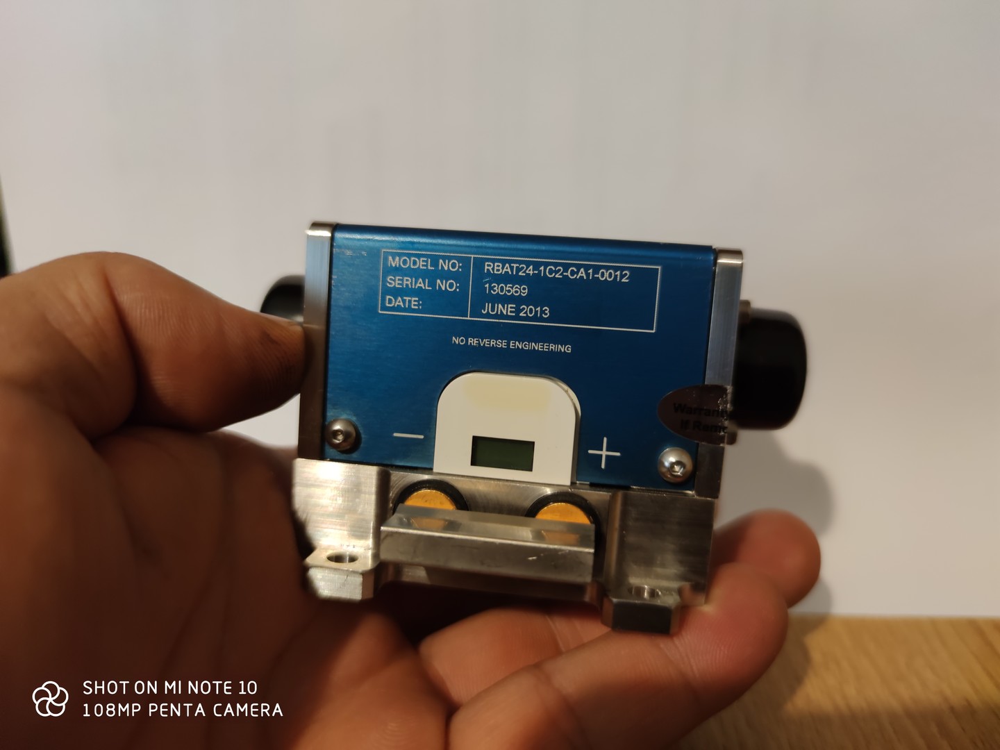

Van egy elado 50W yag rbat24 modulom ha valakit erdekel.
