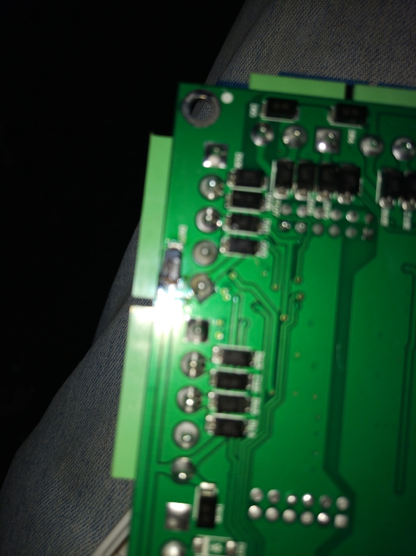

Tudtok valakit aki tud lézer vezérlést javítani?
Sürgősen kellene. Trocen awc 708c lite. A csővezérlés adta meg magát. Valahogy visszakapott feszt???? Nem tudom hogy. A képen látható alkatrész adta meg magát szerintem.
Legközelebb próbálj ennél "kicsit" élesebb képet készíteni :)

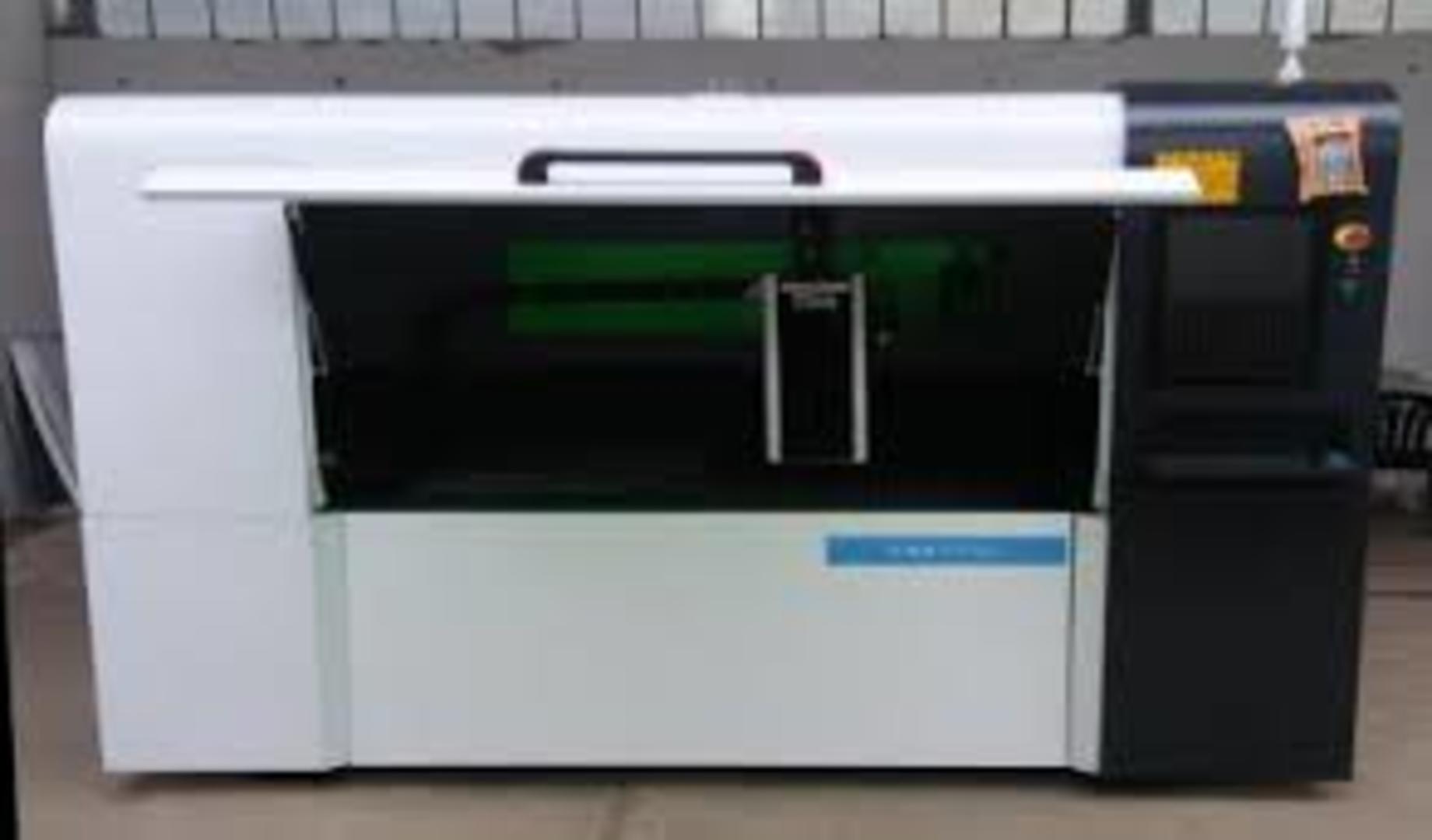

Használ valaki ilyen típusú gépet vagy tud olyanról aki használ ?
CAXTC_F_1390_1000_CLO Fiber lézervágó

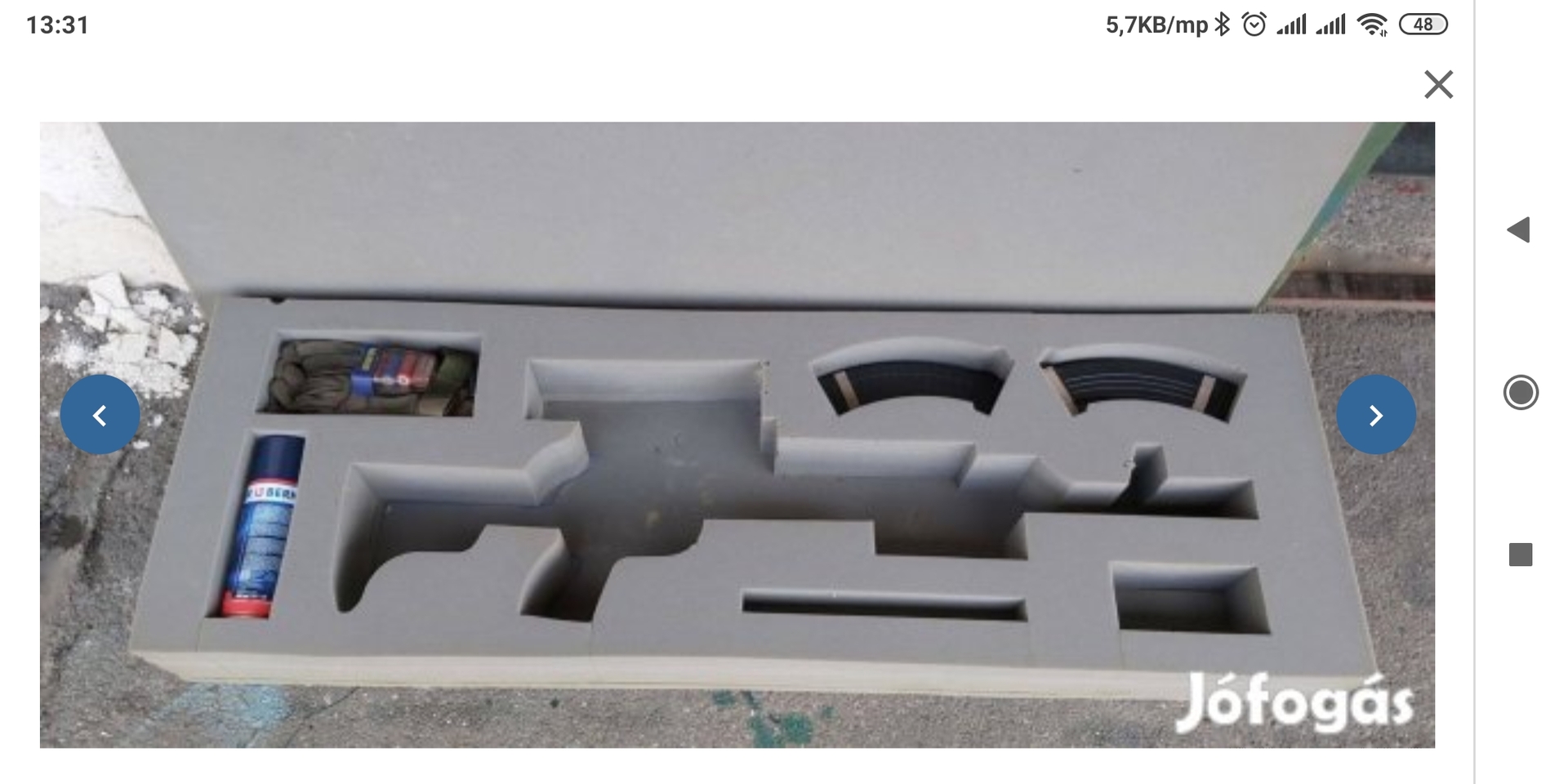

Ilyesmit tud valaki készíteni? Kb 1000*320*40 méretű.
Habvágóval nem egyszerűbb?
Pali79
Tudtommal azzal csak "nyitott" minták vághatóak, mert a szálat át kell fűzni valahogy.
Ki kell marni.
flac72
A legegyszerűbb megrajzolni, és vízvágósok tiszta vízzel simán kivágják. Anyagban polifoamot érdemes használni, mert az zártcellás.
