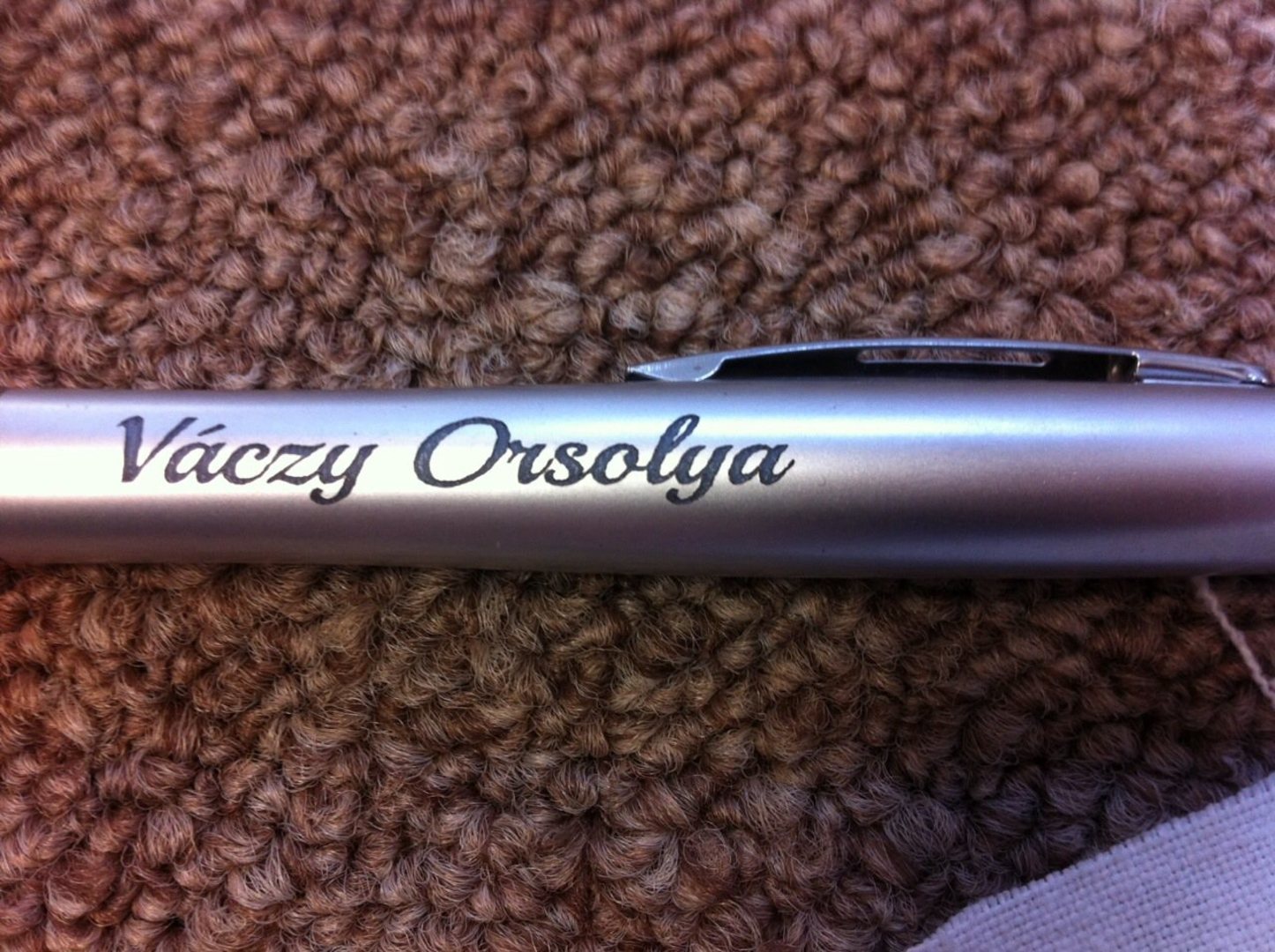

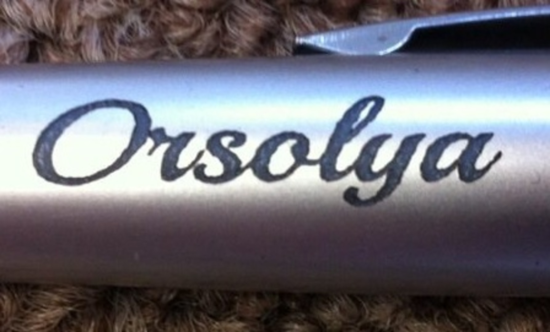

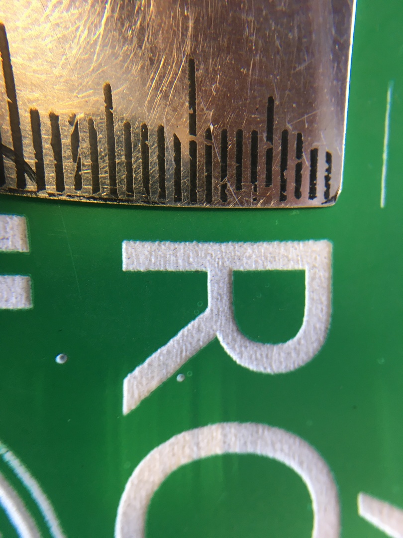

K40-es kínai gépet használok most már kb 4 éve, elsősorban bélyegzőgumi készítésre, tollak és kisebb névtáblák gravírozására (win7, gyári program + corel X3). A problémám az, hogy néha csak egy kicsit, néha viszont nagyon hullámosak-recések a függőleges vonalak (néha egész szép...). Amiket kipróbáltam már: másik vezérlőpanel, táp, X-tengely motor, másik lézercső, másik vezérlőprogram, másik windows, komplett másik pc. Amiket ellenőriztem: az asztal stabil, nem mozog, X tengelyen futó kocsi szorosan fut, szíjjak feszesek, tükrök-fókuszlencse nem kotyog. Volt, hogy darabjaira szedtem az egész gépet és újra összeraktam... A képeken látszik a probléma. Esetleg van valakinek tippje, hogy mi lehet a ludas ?

k40 es gépet amit láttam, sima l profilon futott valami müa kerék... ez is ilyen vagy a tiedben lineáris sínek vannak golyós kocsival?
mert ha csak a L profilon futó kerekek, akkor a fórumról beszerzett használt lineáris sínek, vagy akár újak is, mert nem sok kell hozzá, igen sokat javítanának ezen...
Ezen sima léptető motorok vannak, ha esetleg konyul a táp ami adja a delejt a vezérlőnek is lehetnek ilyenek hogy el el csúszik egyik másik irányba... tehát érdemes lenne megnézni hogy a tápban lévő kondik milyenek... ha van rálehetőséged mérni, esetleg másik táppal próbálni, netán a vezérlőkbe is belelesni..

A K40-es gépekben nem szokott külön táp lenni a vezérlőknek/motoroknak.
A nagyfesz tápon belül van kialakítva egy DC24V-os segédtáp, ami a perifériákat ellátja.
A motorvezérlők is -A49xx...DRVxxx...stb.-  "bennszülött" módon a vezérlőkártyára vannak integrálva, vasba öntött beállításokkal.

Itt ilyen műanyag kerekes megoldás van, távoli terveimben szerepel, hogy az egész mechanikát újraépítenem lineáris technikával...
Egyébként szerintem nem mechanikus a gond, mert olyan szintű "lógást" nem érzek, sőt semmilyent ami indokolná ezt, plusz néha jól dolgozik, néha nagyon nem. Ha pedig valami szerkezeti gond lenne, stabilan mindig rosszul dolgozna.
Ahogy PSoft is írta, itt egy táp van, ami "mindent visz" és egy darab panel, ami az egészet vezérli.
A táp belsejében való méricskéléshez a tudásom már kevés... [#wink]
Szerintetek, ha vennék egy hasonló DSP vezérlőt, hozzá valami hasonló motorvezérlőket, külön tápot neki, esetleg új motorokat, az megoldaná a problémát?

És a hibára visszatérve, nem ez fogja megoldani. Nekem is van hasonló hibám. Uh inkább a ratyi mechanika okozza.
Nincs időm lineárra átépíteni. Ha ilyen cuccra cseréled nagyon be kell lőni, gyors-tásokat beállítani rendesen, mert a gyári motor nem egy bivaly és hajlamos volt azt csinálni, hogy nem tudta megfogni gravírozásnál a végeken, és a szélek hasonlóan vagy jobban recések lettek.
Mennyiért adod a moshi-t? Milyen motormeghajtók vannak rajta? Milyen színű a kulcs?
hát épp hogy előjöhet az hogy hol így hol úgy feszül... szóval ha van amikor jól dolgozik akkor biza mechanikánál kezdenék, de mondom csak azért mert tudom milyen puruttya a megoldás ami benne van :)

Szeretném a lézeremet jobbá tenni, de egy gondolat nábrok problémájához. Ha mechanikai a probléma, olyan rezgések is okozhatják, amit érzékszervekkel nem tudunk megtapasztalni. Ha rezgés probléma, a rezgésnek van frekvenciája, ami a sebesség változtatásával elmúlik vagy módosul. Ez akár egy gyengébb, rosszabb csapágy miatt is lehet. Talán érdemes különböző sebességű próbákat csinálni. Ez akár a jelenlegi sebesség közelében és jóval távolabb is lehetne. Nem kell hozzá szerelni, mérni, hátha...

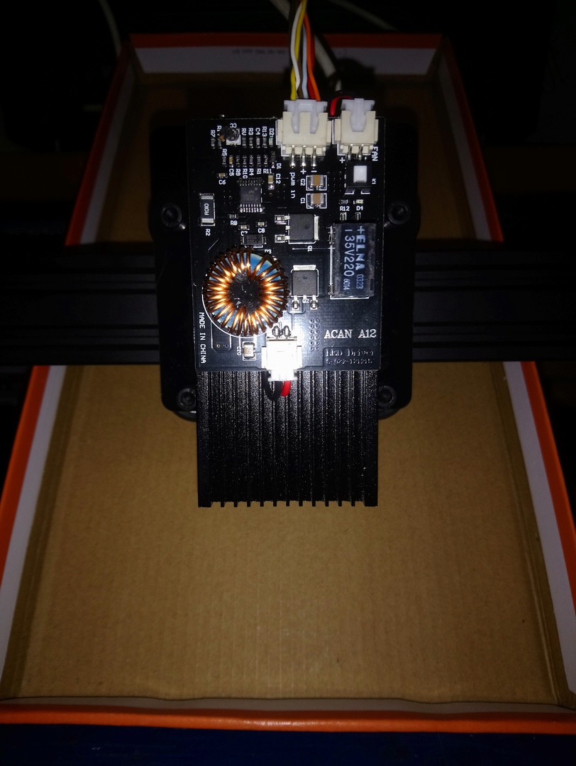

Most, hogy égetnivalókat készítek elő, megtapasztaltam, hogy mekkora jelentősége van a gyorsulásnak, lassulásnak. A kék diódás lézer fejemen nincs szabályozás, csak a sebességgel lehet az égetés erejét szabályozni. De persze ez nem oldja meg azt, hogy a sarkokon, szűk kanyarokban lassulni/gyorsulni kell, miközben ugyan akkora intenzitással világít. Szeretném megkérdezni, hogy a képen szereplő lézer fej szabályzására van-e lehetőség?
Igen szabályozható.
PWM bemenete van.[#vigyor0]
Bocs
Akkor az eredeti Arduino alaplapja volt lebutítva. A gép leírása szerint nem szabályozható, ezek szerint ez nem vonatkozik a fejre. Jól sejtettem, mert a PWM-et én is láttam, csak arra gondoltam, hogy ez csak a lézer ki-be kapcsolását oldja meg, az intenzitás szabályozását nem. Ha szabályozható, akkor hogyan? Hardveresen vagy szoftveresen?

Ennél a képnél egyébként jól látszik, főleg az L betűnél a hullámosodás. Olyan mintha soronként arrébb mászna, majd pár sor után elindulna a másik irányba, és a vége egy hullámos betű. Ha pedig tesztként gravírozok egy függőleges vonalat, ott gyakorlatilag semmi hullámosodás, csak recés szél. A recésséget még betudom a hulladék mechanikának, de ezt a hullámosodást nem értem. :(

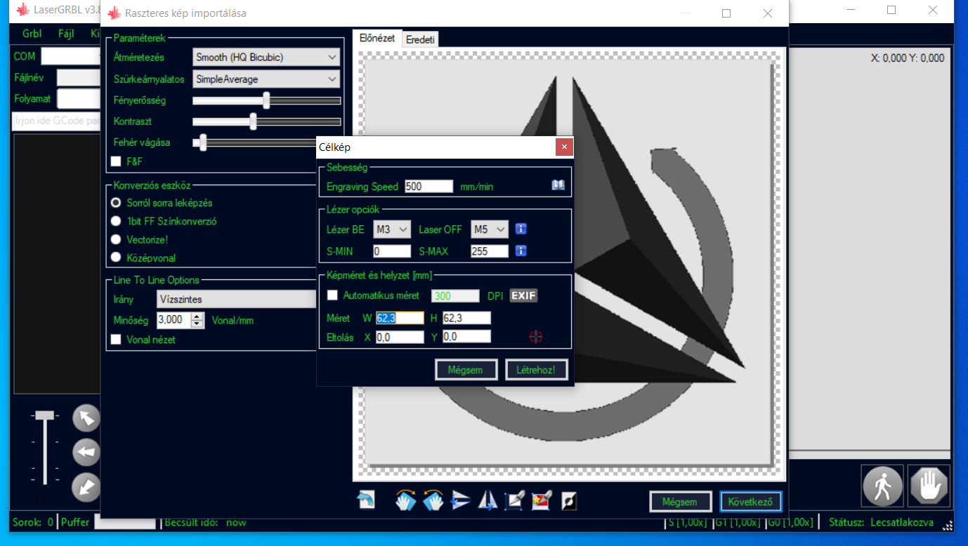

Ha szines képet gravirozol akkor az S max lehet beálllítani a maximális teljesítményt.
A szürke árnyalatokat a software kiszámolja és úgy állítja be a lézer teljesítményét.
