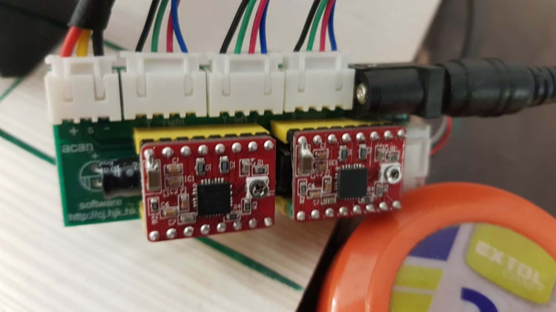

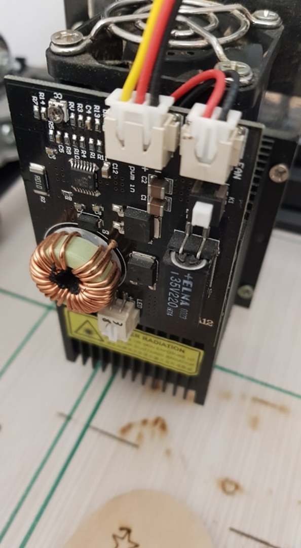

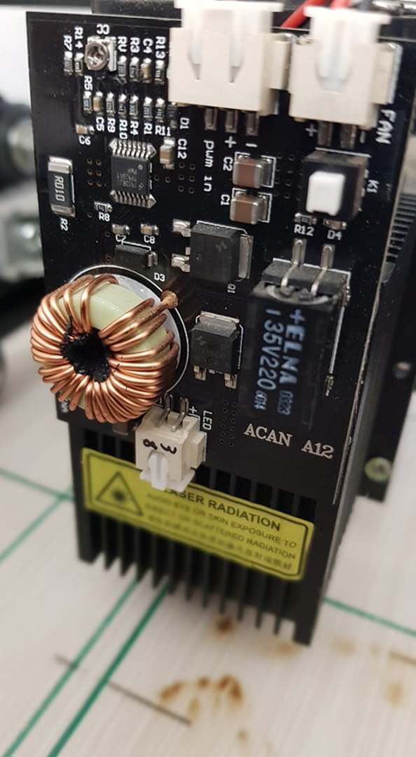

Most ismerkedek ezzel a lézeres dolgokkal.
És rögtön segítséget is szeretnék kérni. Vettem egy kinai csodát, amin úgy néz ki eddig tartott a lézer. Bármit állítok nagyon gyenge ,szinte csak mint a terület kijelölésnél úgy világít.
Léptető motorok minden megy rendesen csak nem dolgozik a lézer.
A Variometum cégnél találtam egy lézer modult (EDge-6W).
A kérdésem az lenne hogy ezt tudnám e használni a meglévő vezérlővel ?
Vagy maradjak ashop.cncdrive.hu oldalon talált valószínűleg hasonló kínai lézer modulnál az egyik 1.6w a másik 3w? Kérdés hogy ezeket tudnám e használni a meglévő dolgokkal.
Képeket mellékelek a jelenlegi dolgokról.
Bocsánat ha kicsit hosszúra sikerült , de hátha valaki az ittlévők közül tudna segíteni.
Előre is köszönöm.
