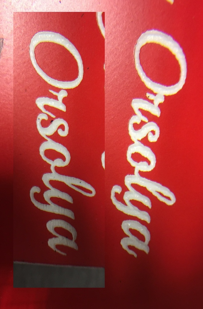

Hálásan köszönöm mindenkinek az eddigi segítséget, remélem sikerül a végén minőségbeli ugrást elérni :)
Egyébként szerintetek el lehetne érni, illetve meg lehetne közelíteni egy ilyen minőséget, mint ami a fotón van?
ha a görgős mechanikának van hangja akkor az a rezonancia megjelenik a fejen is, és mivel nem egy elméleti merev testről beszélünk gyönyörűen rezonál...
tehát visszatértünk oda amit legelőször javasoltam, ki kell cserélni azt a 3 sínt lineáris sínre, még powerbelttől sem lenne drága az oda való 10mm széles sín kocsival...
hogy a vezérlőktől csendesebb lenne azzal szintén a rezonancia egyik módjának kivételére akartam utalni...
úgy gondolom a rezonanciát kivéve sokat javulna a berendezés..
amivel még lehetne kísérletezni, bár nem tudom van e erre lehetőség a vezérlő beállításaiban, az általam ajánlott vezérlők több felbontást is tudnak, ha a vezérlőben beállítható nagyobb munkaterület, vagy még ideálisabb lenne ha az adott cm hez tartozó lépések száma ( bár kétlem) akkora nagyobb felbontás síncsere után szebb eredményt hozhatna...
de ez erőteljesen feltételes mód! mert gyanús hogy befixálták az adott területhez és a megajtókhoz

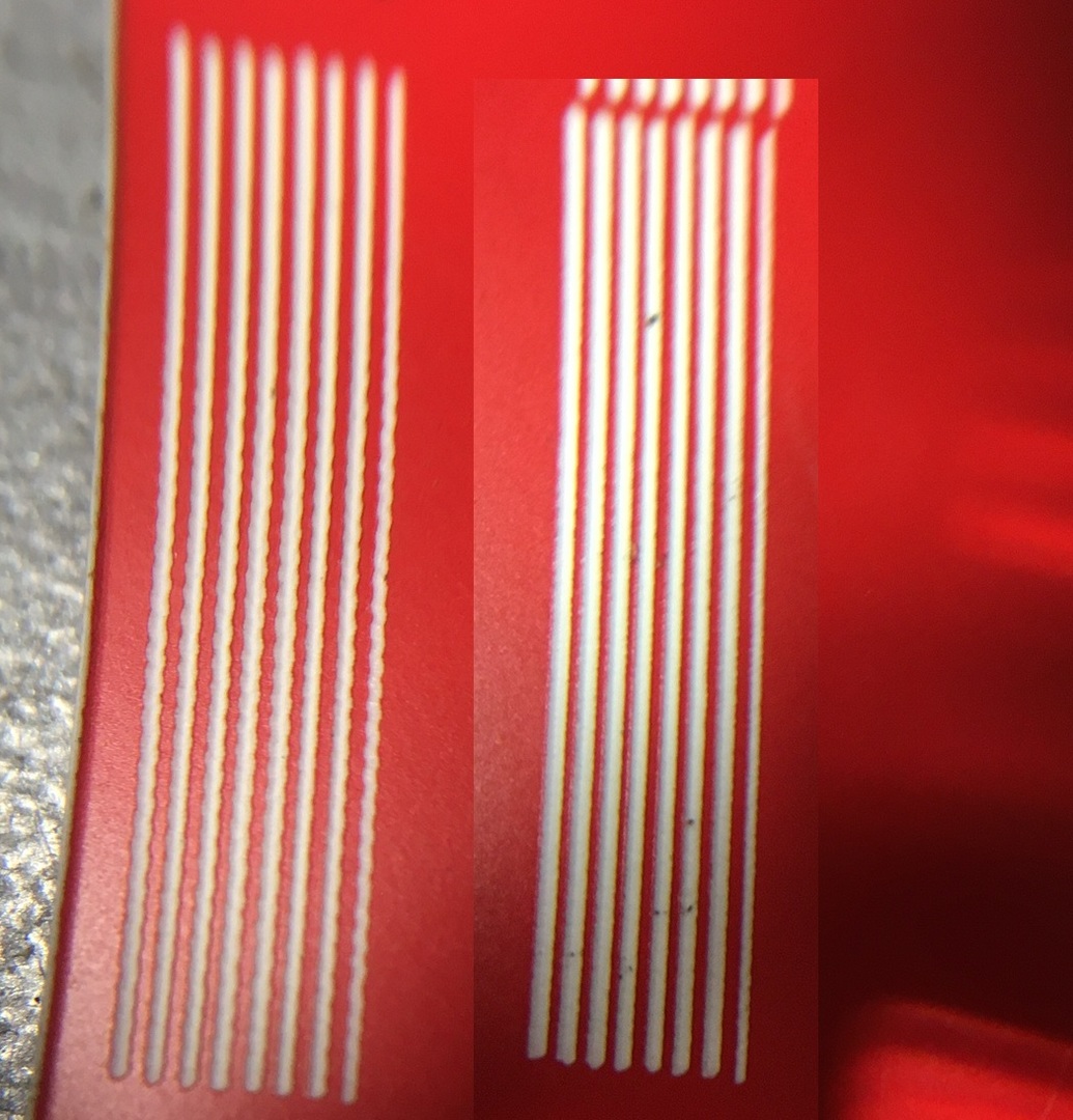

Megcsináltam ma a vonalas tesztet, a munkaterület mind a négy sarkában, és a képeken látható brutál különbségek jöttek ki... [#wow1]
Gyakorlatilag a munkaterület bal oldalát használom az esetek 90 %-ban, és érdekes módon a bal félen rosszabb az eredmény is.
Az "X" sín bal oldalán, ahol többet mozog a kocsi, minimális kopás látszik, a jobb fele kb új.
Úgy gondolom, első körben egy lakatossal alaposan kimerevíttetem a házat (nyeklik-nyaklik most), majd lineáris sínekkel-kocsikkal átépítem az egészet.
Szerintetek is cserés az egész mechanika?

Ha kicseréled a mostani síneket lineáris sínekre, már rengeteget fog merevedni a váz
Lakatost meg még csak a közelébe se engednék a gépnek, ha nagyon merevíteni akarod, akkor aluprofilokból megcsinálod az lineáris sín vázát és belerakod, ez ad elég merevítés mindennek, gondolom nem akarod hurcibálni...
ha meg nem akkor mezei egyszerűen csavarozd le az őt tartó asztalra és annyi
egyébként meg igen, cserés a mechanika, ezzel kezdtük kb :)

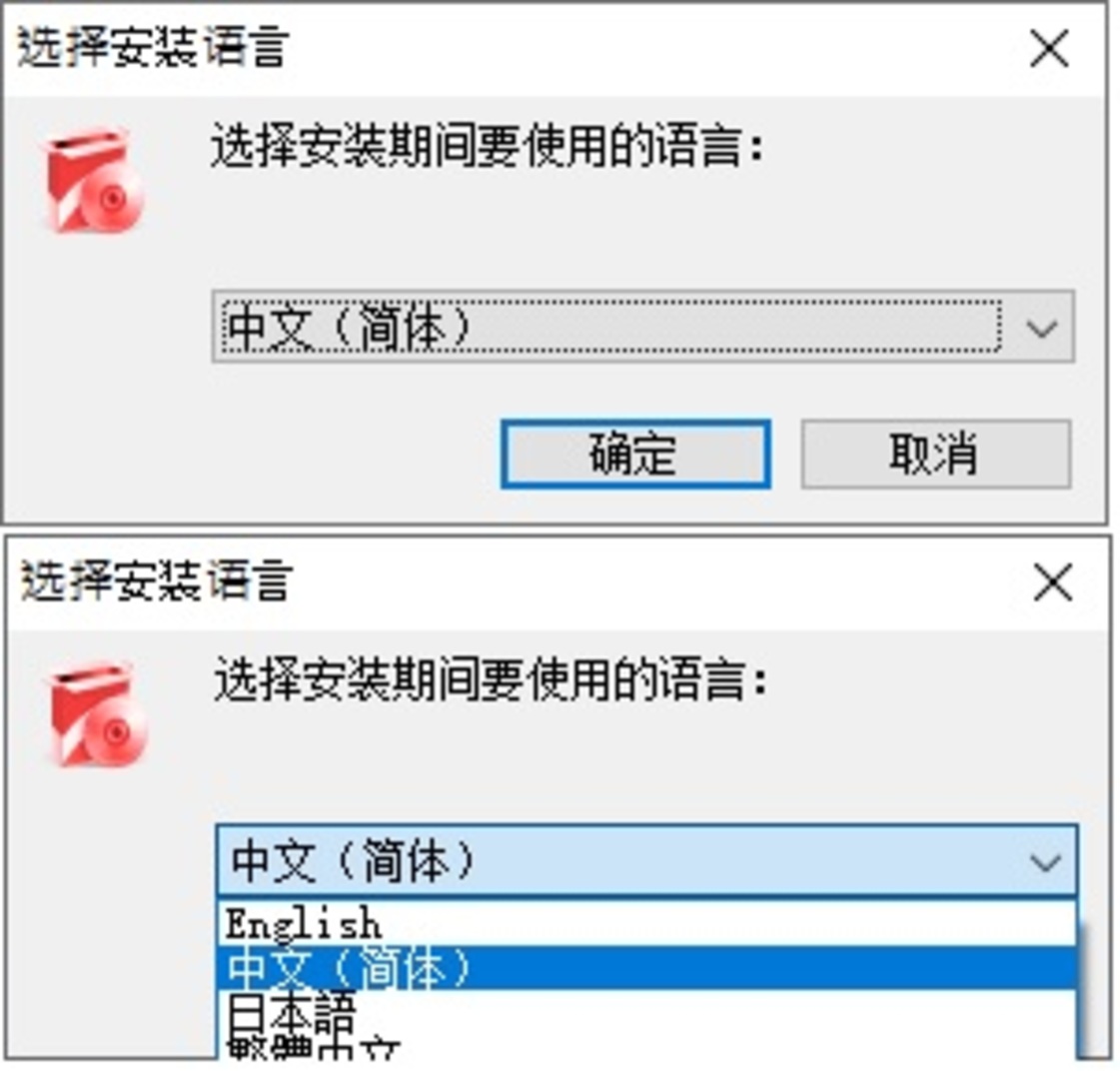

Kevesebb időbe telt volna beírni ezt a goole-ba "laserDRW-2013" és az ELSŐ találatot megnyitni, LaserDRW Software Download feliratra kattintani leszedni és telepíteni, mint a kérdést feltenni!
Egyébként próbáltad telepítéskor kiválasztani a nyelvet? Mert amit innen leszedhetsz is kinaiul indul, csak ki kell választani a nyelvet angolra.

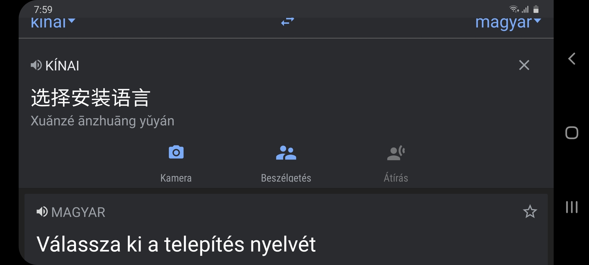

Bocs, hogy outsiderként belepofázok de így utólag már a telefonomon Google Fordítójával is egyszerű. Csak nehéz lehet megtalálni, mire kell exponálni...

Köszi, kedves hogy segítettél. Egyébként az első dolgom volt letölteni 3 helyről, (ugyanez a verzió volt), és csak végső elkeseredésemben kerestem erre fórumot. És lenyitottam a nyelveket is, de ott is ilyen kínai kriksz-krakszot láttam. Hülye voltam, megtévesztett a betűtípus, nem néztem meg alaposn, valóban ott volt az angol. Sokat segítettél.
