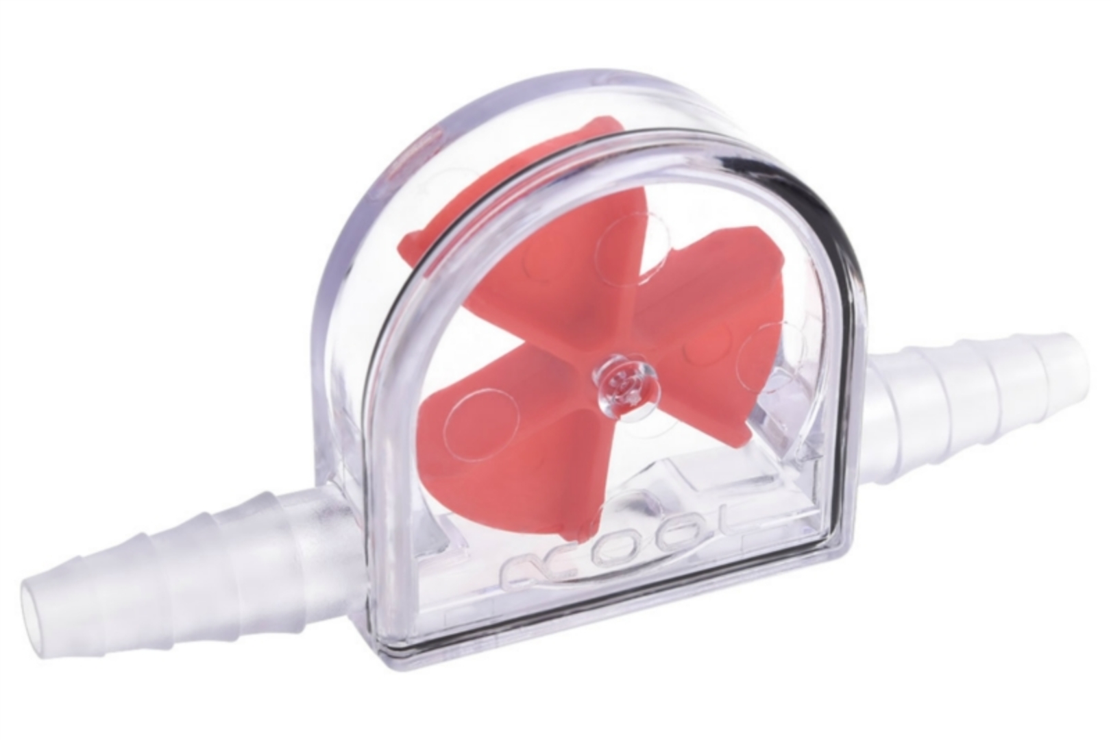

Nincsen valakinek véletlenül egy felesleges lézer hűtőviz áramlás jelzője,eladó?
Ilyesmi mint a képen látható.
Vagy milyen megoldások vannak a hűtőviz áramlásának figyelésére?
Előző 50 wattos csövem megfőtt,most nem szeretnék megint igy járni.
Köszönöm
Ez csak egy optikai jelzést ad a víz áramlásáról.
Inkább aktív elemet építs be, ami meg is fogja a lézertápot ha nincs, vagy nem elégséges az áramlás.
Önmagamat kicsit kiegészítve...
Amit vagy észre veszel, vagy nem.
Inkább aktív elemet építs be, ami tőled függetlenül meg is fogja a lézertápot ha nincs, vagy nem elégséges az áramlás.

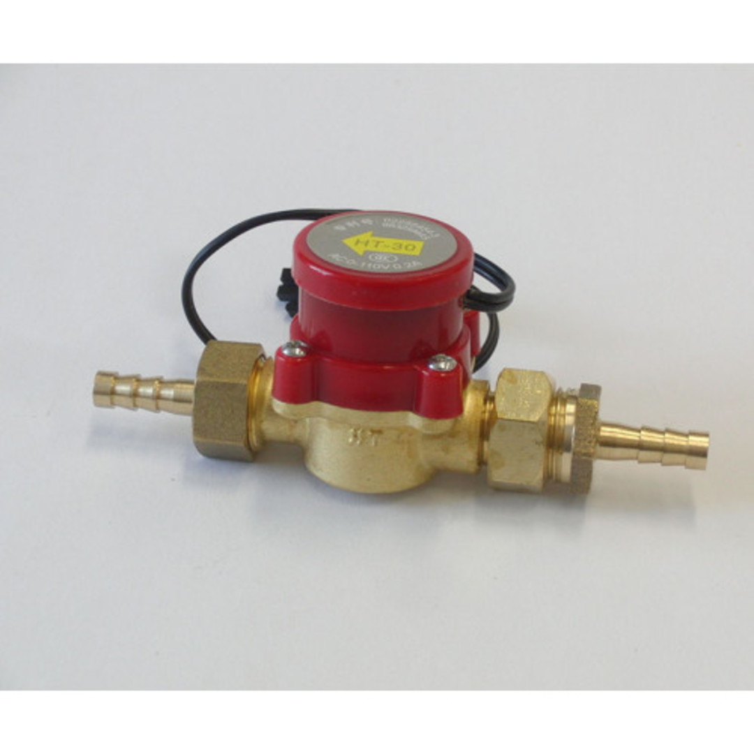

Ebben igazad van,vagy észre veszem,vagy nem.
Akkor inkább egy ilyet? Áramlás kapcsoló HT-30
Végül is nem sokkal drágább,mint a sima áramlásjelző.
IdézAkkor inkább egy ilyet?
Igen, akár egy ilyen is lehet.
t7v6737n
Milyenek vannak még?
Csak ezt találtam.
Jó lenne olcsóbban ki lehetne hozni,de nem nagyon találtam.
Esetleg tudsz olcsóbb megoldást erre a problémára?
Köszönöm
t7v6737n
Ez jó link,köszönöm.
Igen az előny,ha valaki tudja milyen kulcs szavakra keressen.
2rjw3gfi5
Én is ilyet használok, nekem megfelel :)
