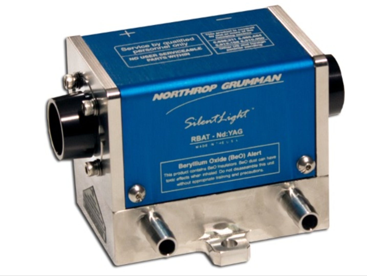

Szerintetek egy RBAT24  YAG ND lézer modulban gondolkodva érdemes ki indulni és megépíteni egy 50w-os lézert vagy felejtős?
Főegységek vajon használtan mennyibe jönne ki vagy?
q-switch + RF meghajtó + lézer dióda meghajtó + hűtő
Esetleg valakinek tapasztalata?
http://www.ngceoservice.com/Data/DOC135/User's%20Manual_CEO-UMAN-0062.pdf
onagy
Nos, ezzel a fajta cavity-vel készültek pl az olasz Giotto jelölő lézerei anno, ennek a klónjai voltak a korai diódapumpált kínai gravírlézerek. Üzemi élettartama sajnos ezeknek sem volt nagyon hosszú...
Ha építeni akarsz ezzel, az kb ugyanaz mintha kommunizmust akarnánk építeni Svájcban. Lehet, de nem érdemes.

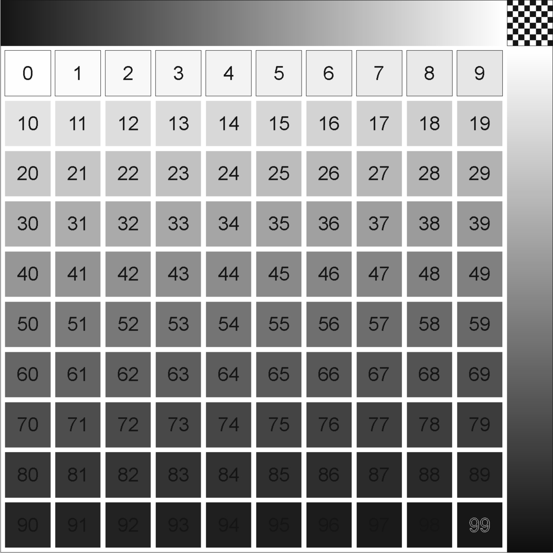

Készítettem egy szürkeárnyalatos kalibráló képet a lézer égetéshez. Használjátok egészséggel.
izbeki
Köszönjük![#wave]
