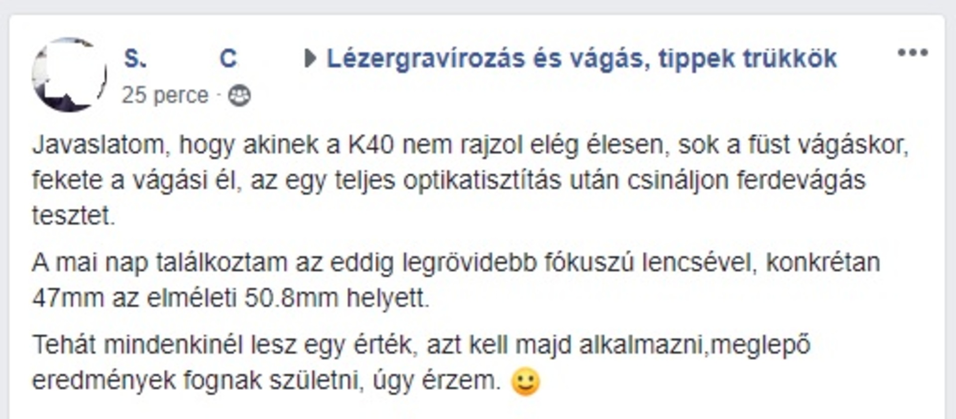

Most találtam a facen, lehet érdekelhet itt pár embert, akinek ilyen gépe van.
Eddig nekem meg nem fordult volna a fejemben, hogy a K40 gépnél nem 50.8 a fókusz a gyári lencsével.
Eddig is az "ékteszt" alapján állítottam be az optimális fókuszt az adott lencsére.
Nem igazán érdekelt, mit firkált a kínai a papirkájára.
Az ékteszt...nem hazudik.
morvfer7
a kék lézernél egyértelmű volt, de a CO2-nél én bíztam benne, hogy az a fókusz, amivel a lencsét eladják.

Honnan méred a fókuszpontot?
Régebben, kutakodva a témában...
Több, a neten található leírás/fotó szerint a fókuszpont a lencse tetejétől mérendő, ahol nyaláb belép a lencsébe.
Más forrásokat nézve viszont a kilépéstől kell számolni, vagy méri a fókuszpontot.
Ha a lencse aljától -a kilépő ponttól- mérsz akkor akár jó is lehet a linkelt kép/post szerinti mért 47 mm, mert ehhez még hozzájön a 2"-os lencse kb. 3-3.5 mm-es vastagsága.
Mindettől függetlenül elképzelhetönek tartom azt is, hogy ennyit "szór" a kommersz kínai lencsék gyártása. [#nemtudom]
Ezért mondom azt, hogy az ékteszt -amit Ő ferdevágás tesztnek ír- a tuti megoldás a helyes, vagy valóságos fókuszpont megállapítására.
Nem okoskodva, de a fókusztávolság a lencse optikai középpontjától számít, ami valahol a belsejében van. Ha a lencse két oldala azonos görbületű (rádiuszú) akkor épp a geometriai középpontjában.
Az más kérdés, hogy a gyakorlatban könnyebb a lencse felszínétől (vagy a foglalat síkjától) mérni valamit, de asszimetrikus lencsénél az sem mindegy melyik a be és a kilépő oldal.
Egyik általam írt változat igazát sem állítottam.
Ezzel szemben, az ékteszt igazát...állítom. [#vigyor2]
A K40-es gépben a kínai lencse egyébként asszimetrikus kialakítású, tehát ere vonatkozólag...igaz a Te állításod is. [#wave]
Nem túl tudományos, de kétség kívül a gyakorlati ékteszt a legjobb módszer. Nem csak CO2-nél hanem dióda lézereknél is.
