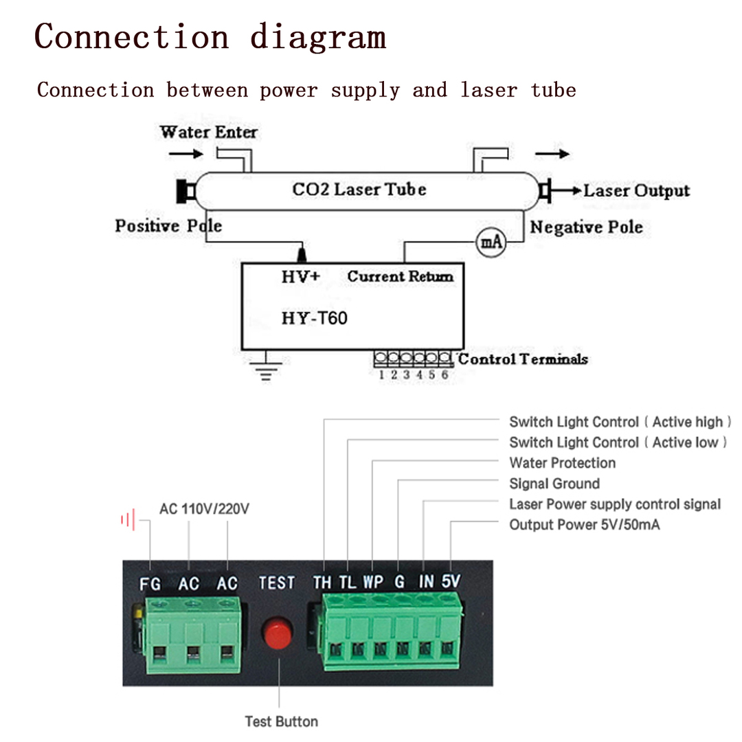

űdv,  tanácsot szeretnék kérni , van egy 60w os co lézer tápom és nem találok semmi infot az ilesztő kártya bekőtésről .
a lézer tápot hova kell kőtnőm , z tengely vagy a maromotor helyére  ?  az illesztő kértyám db25 .
esetleg nincs valakinek egy bekőtési rajza .
morvfer7
Csak az LPT port leválasztó kártya nem lesz elég ahhoz, hogy vezéreld a lézert.
Szükséges még hozzá valamilyen lézer vezérlő, ha nagyon olcsón szeretnéd kihozni, akkor egy arduino GRBL vezérlés.
De többféle vezérlést lehet hozzá kapni, például itt egy pár darab.
6mrgeizbx
Az S parancs-al lehet vezérelni a LASER PWM et, tehát a marómotor helyére kell bekötnöd... valahogy....

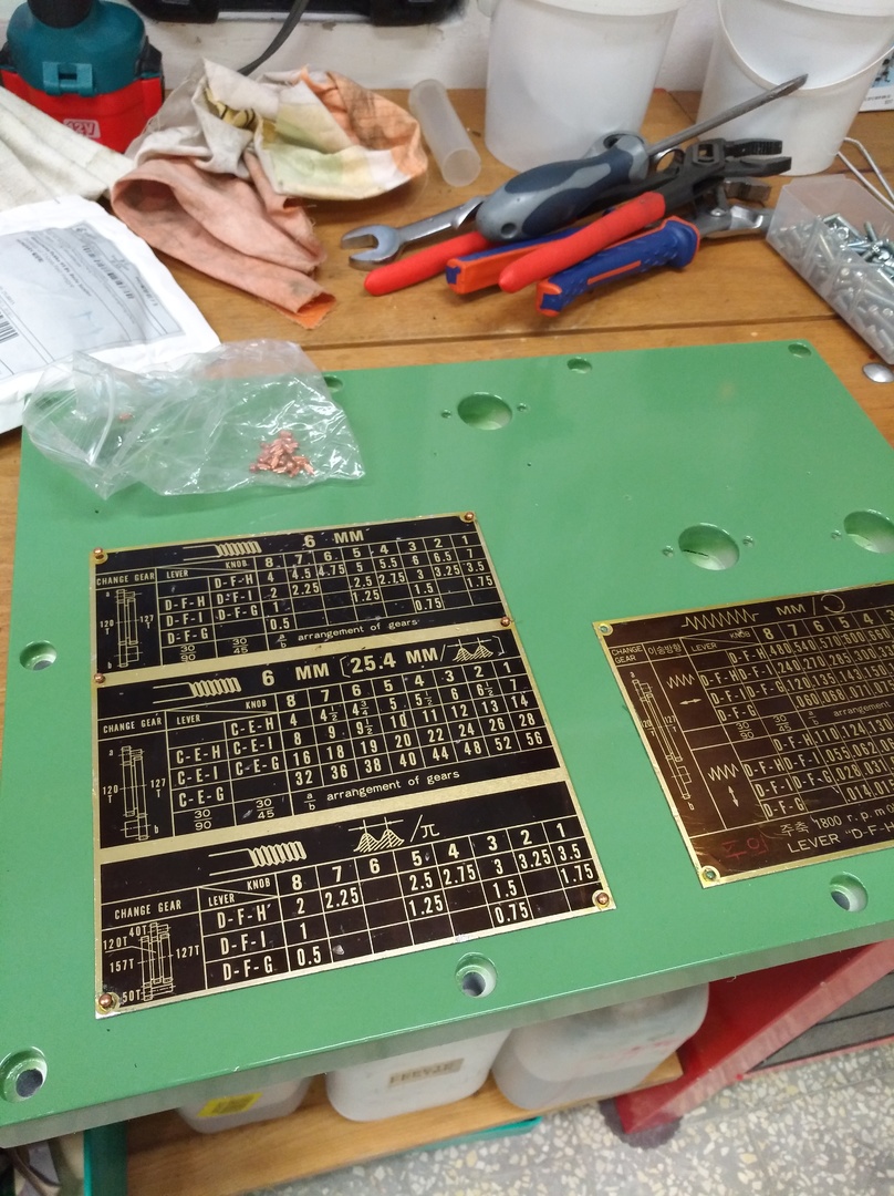

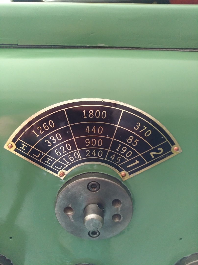

Laikusként kérdezem, mert nem ismerem a lézergravírozást, hogy ilyen géptáblákhoz érdemes-e venni valamilyen kínai lézergravírozót.Szerszámgépeket újítgatok és mindegyik gépnél ki szeretném cserélni a táblákat. Ezt meg tudom oldani magam is, vagy kell hozzá valami előképzettség?
Valami ilyesmi megfelelne, vagy van olcsóbb is?
Üdv: Sándor
https://www.aliexpress.com/item/4000515529197.html?spm=a2g0o.cart.0.0.4dac3c009qu5On&mp=1
Mivel ezek a felületek elég nagy kosznak (olaj, emulzió, stb) lesznek kitéve, én nem lézerezném, hanem invertálnám a színeket(vagyis a tábla lenne sima fém színű, és a betűk, ábrák feketék), és gravíroznám. Az tuti sose kopik le...
Meg tudod oldani akár Te magad is, kevés PC és szoftver ismerettel. [#kacsint]
Picit lassú, de  lehetőség a kék dióda lézer is.
Ha ráérsz, nem sietsz sehova, jó választás lehet egy 5W körüli belőle.
Fekete és sötét színű elox alu lemezeket szépen lehet vele gravírozni.

Nagyon köszönöm a válaszodat!
Gondolkodom rajta , hogy veszek valami olcsóbb gépet.
Ez a lemez megfelel ilyen célra?
https://www.signdepot.eu/2-home/8-vagoplotter-lezergravirozo-lezervago-gepek/25-lezergravirozas-alapanyagok/745-lezergravirozhato-aluminium-lemezhtml
Üdv: Sándor
Igen, megfelel.
Kíváncsiságból, majd megpróbálhatod a LINDAB színes, selymes fényű síklemezeit is.
Tartós/időtálló a festése, a lézerezett részeken natúr alu lesz a szín.
