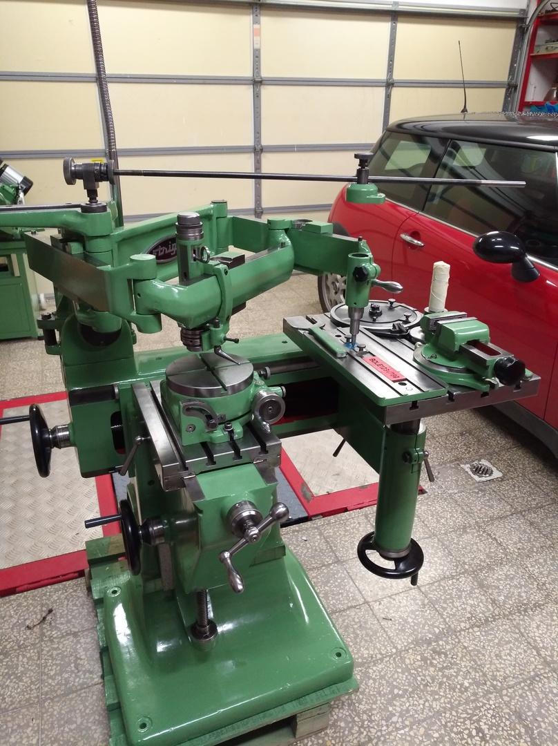

Köszönöm a segítséget!Próbáltam ezzel a géppel, de ehhez nagy gyakorlat kell. Én újítottam fel ,de csak egy pár betűt tudtam  gravírozni vele.Egy géptábla nagyobb rutint igényel mint az enyém.
Üdvözlettel: Sándor
ii5d35wcx
Ilyenek miatt szeretnék szép géptáblákat gyártani , ha a gép ilyen szépen restaurált.De, mindenhez nem értek én sem . Ezért kérdezek. Örülök , hogy ilyen segítő készek vagytok ! Én is próbálok  segíteni, ha tudok !
Üdv: Sándor
Mivel többnyire ezeken a gépeken alumínium vagy műanyag táblák voltak érdemes esetleg vagy innen valakitől, vagy kintről aliexpress ( ebay...stb) venni egy kis munkaterületű cnc-t
mert általában a régi gépeken A4-es lapnál csak kisebb feliratok voltak
esetleg két felújítás között egy kis cnc-t összeraksz
és egy ilyen programmal  direktben meg is tervezheted ami kell
szerintem ha ilyen szépen felújítasz gépeket, egy kis cnc elkészítése is gyerekjáték lehet ( már ha nincs épp az is)
