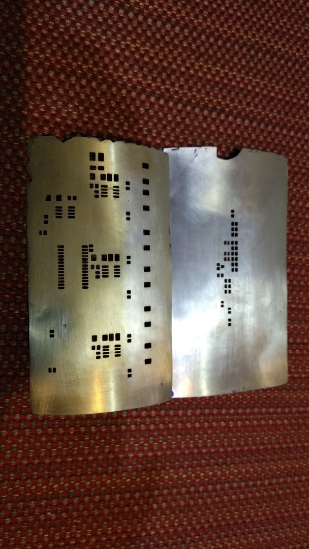

Ugyan azzal az eljárással kell készíteni mint a NYÁK-ot. A fotóérzékeny film a legegyszerűbb. Az Ebayon vehetsz olcsón. A képen az SMD stencilt láthatod amit készítettem. A 0,5 mm-es alulemezt kb. 1 perc alatt marta át. Háztartási sósavat használtam. 15 perc alatt komplett kész. A géptábla lemeznél ki kell kísérletezni, hogy mennyi idő alatt marja meg a megfelelő mélységig. 2-3 perc körül lesz az idő. Itt van az eljárás a Youtubeon
