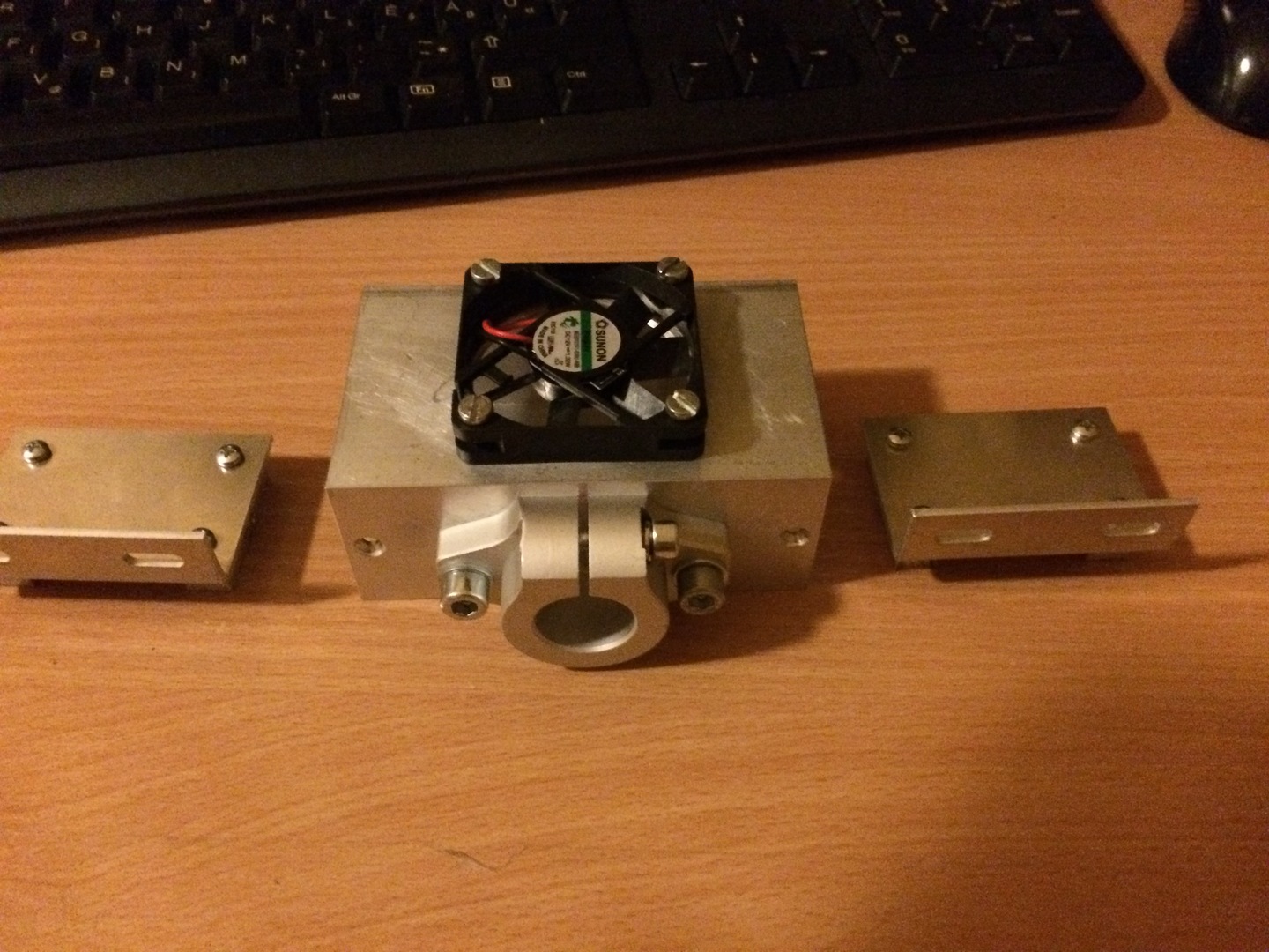

Elég az NDB7875 diódának az alábbi "hűtés"?

Elég. Sok vízbe merítve! [#vigyor2]
Szabad levegőn nem bíznék arra a kis felületű fémdarabra közel 10W disszipációt. Ventilátorral se.
50 C fok fölé nem melegíthető károsodás nélkül a dióda magja, a levegő meg lehet akár 35 C fok is.
Nagyobb felület kéne.
Jól szolgálna egy régi procihűtő, a ventilátora nélkül.
(Utálom a ventilátorokat.)
Idéz(Utálom a ventilátorokat.)
Attól azok még jó szolgálatot tudnak teni.
Pld. ez esetben is. [#vigyor2]
Én is utálom, időzített bombák, hacsak lehet kerülöm a felhasználást.

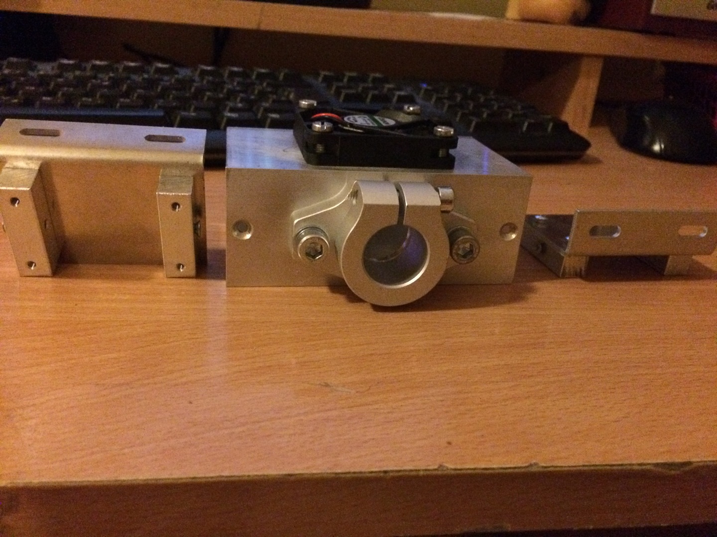

Közben én is átértékeltem. Esztergáltattam hozzá egy alu tömböt. Lesz ventillátor is :)

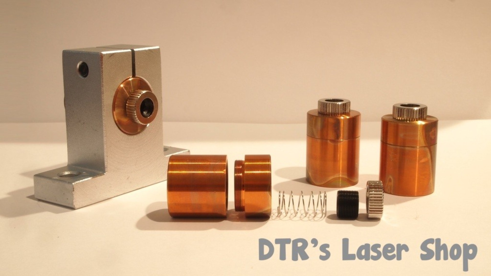

Kelepeisz Lajos
Szerintem ez a legjobb foglalat, én ilyenbe tettem a diódát, majd beletoltam a képen látható tengely rögzítőbe, tökéletes hőelvezetést produkált, még csak langyos se volt a test.
