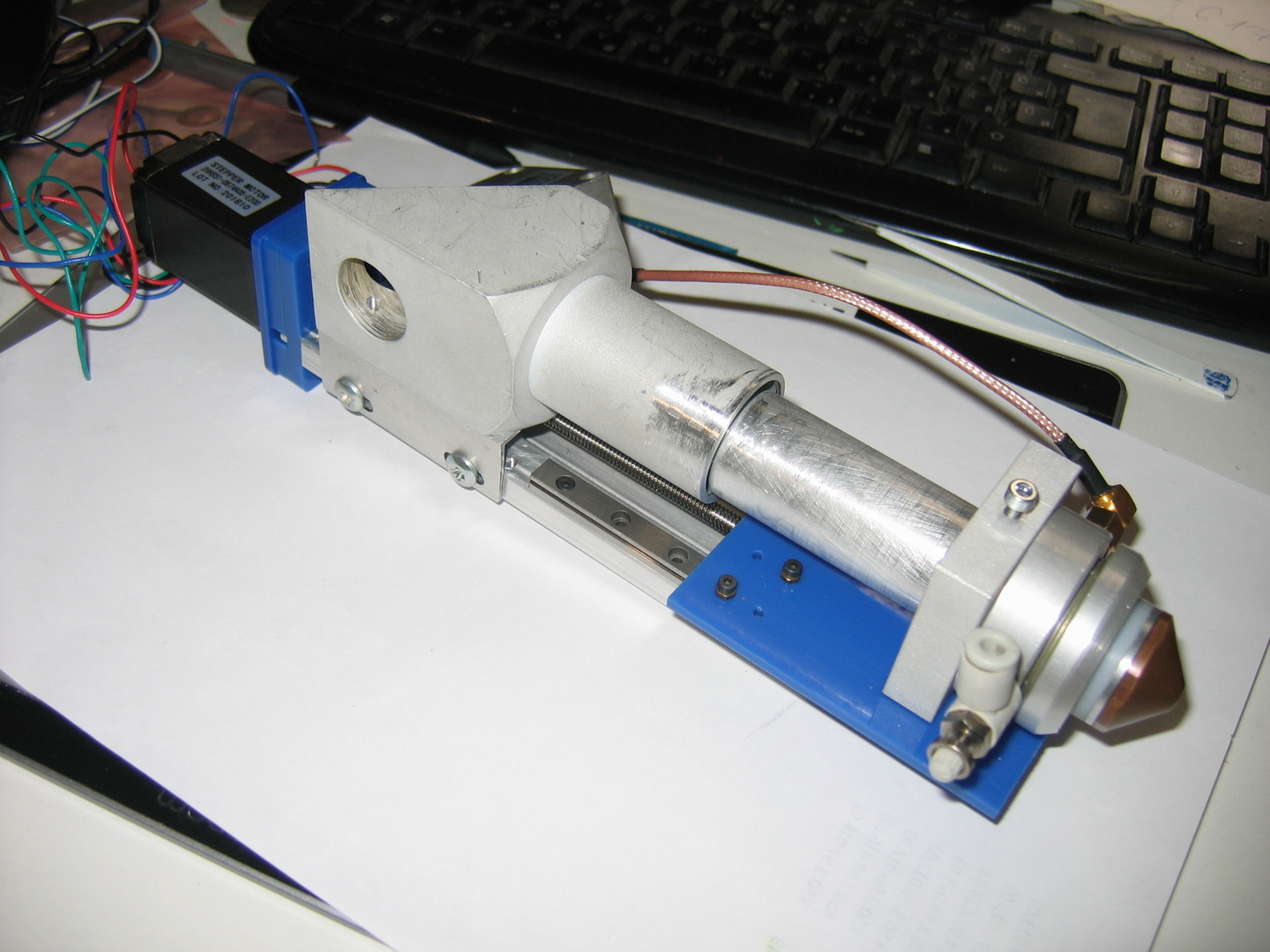

Lassan, de alakul az új fej.
tényleg alakul, de még milyen jól!
oldalt a fonott madzag koax kábel a kapacitív érzékelőhöz?
jól látom hogy a réz fúvóka a végén le van választva szigetelővel az alu tömbről?
thayscj6c
Hali!
Igen mindent jól tippeltél.
Már a végálláskapcsolók is megvannak.(D-C73 mágneskapcs.)
thayscj6c
A kékek csak a fejlesztés miatt vannak. Majd alu lesz.
