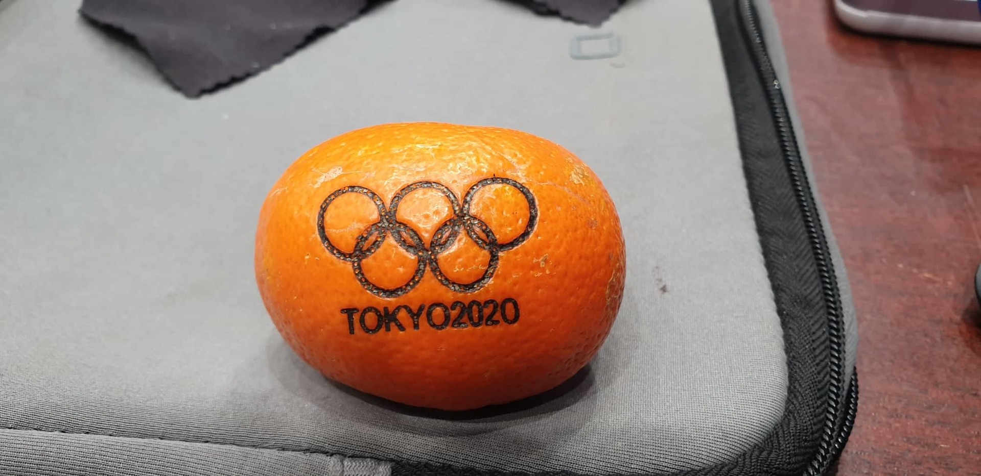

Pár hete kérdeztem, azóta megérkezett. Állítólag 1,6 W lézer van benne, nekem tetszik.
morvfer7
Ez az, ami tükröt mozgat és úgy gravíroz?
Dobhatnál fel róla egy pár perces videót munka közben.
m8zmkic73
Pár nap múlva csinálok. Most sűrű a hét végém.
