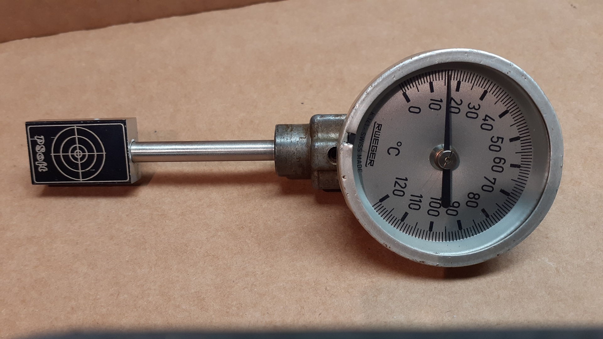

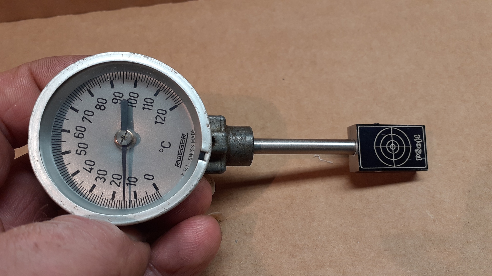

Emlékszel még erre a "kisnyúl" mértékegységben [#kacsint] kalibrált eszközömre?
Akkor is a rádiócsőből kinyerhető cirkónium bevonatú molibdén anódlemezt ajánlottad abszorbernek.
Végülis, a képeken látható fekete elox alu hasábbal is tudtam használni azokra az összehasonlító tesztekre amire akartam.
Így aztán, a javasolt abszorber átalakítás elmaradt.
Pedig már meg volt a fasza AZ1-es cső donorom is hozzá, hatalmas nagy darab sötétszürke anódlemezzel a belsejében.
No meg aztán azért is nem lett semmi az átalakításból, mert...sajnáltam kivégezni azt a gyönyörű csövet.
