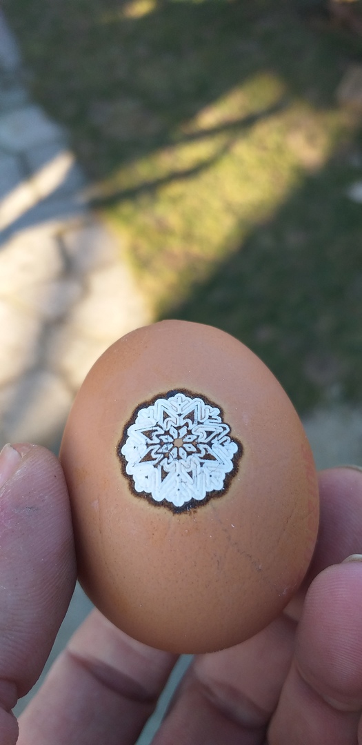

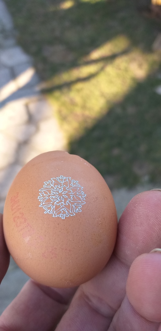

Azt hiszem, már tudom, húsvétig mivel fogok szórakozni... :-) Mostmár csak a tojásforgatóra kell valahogy ráaplikálni a lézert...
morvfer7
fordítva csinálod. [#nyes]
a lézerhez kell forgató és mást is tudsz gravírozni, nem csak tojásokat.
laser rotary
Ez is egy megoldás, de a tojásforgató azért jobb, mert ott köríven mozog a toll/lézer, vagyis elvileg nem mászik el sokat a fókusz. :-)
Sok locsolót kívánok neked!
De várjunk csak! A hímes tojást a lányoknak kellene készíteni. [#kacsint]
