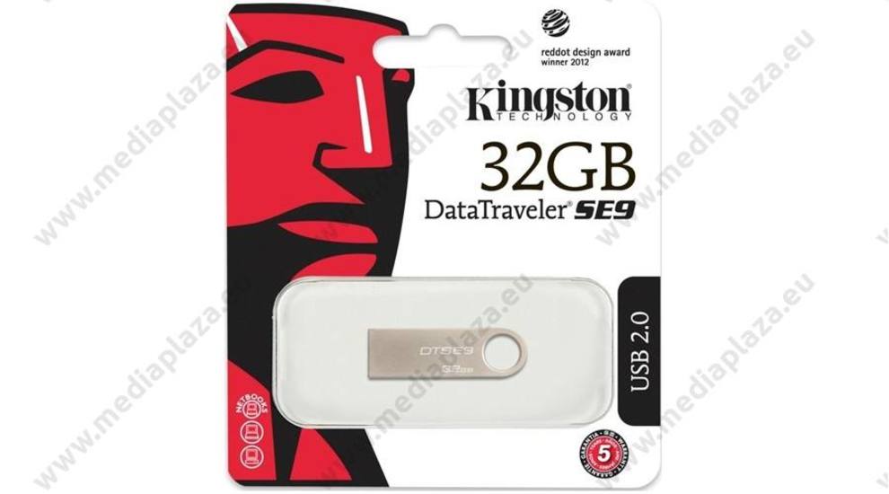

Sziasztok. Alumínium házas pendrive-ra milyen módon lehet gravírozni lézerrel? A kínaiak csinálják, csak náluk a pendriveok elég hervadtak-megbízhatatlanok. Gondoltam vennék normális pendriveot, és feliratoznám én egyedileg.
2nbj3n5m
T. Cim.
Gyémánt betétes szárral tudsz szépen dolgozni.
Motoros Mihály / itt a fórumon tud segíteni a szerszám beszerzésébe /
No de Gábor, lézerrel akarja gravírozni a pen-eket, nem gyémánttal.
LittleSV
Igen, ezért is ide írtam :)
Persze egyszerűbb lenne a  készet megrendelni, de nem nagyon bízok a minőségben...
azt mondom próba, és kiderül, hiszen ezek, legalább is amit linkeltél eloxált darabok.
Ha nem vinné akkor valami fekete festék, hogy nagyobb legyen az energia elnyelés, csak utána nitrós ronggyal át kell törölni..
