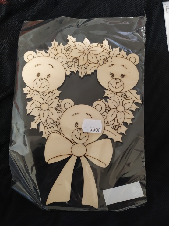

Papírboltban jártam és ezt megláttam, megmutatás céljából. :)
... Céljából vettem egyet és elhoztam megmutatni. :)

Mekkora méretű kb. ? A képről nem látszik. Vastagsága ? Gondolom a 2 mm körüli "sehol sem kapható" ( vagy ha igen akkor marha drágán ) rétegelt lemez. Egyszer úgyis rájövök honnan lehet kedvező áron beszerezni. [#nyes]

Nem lehet, hogy ez papír???
Amúgy ha találsz 2mm es rétegelt lemezt, szóljál nekem is

Nagyobb modellező boltok ahol árulnak faanygot, ott biztos, hogy van. 0.8 mm-től felfelé már létezik.
Evvel a fajtával találkoztam már, nagyon rossz minőség és kimondottan lézerhez csinálják, hogy könnyebb legyen vágni. Valami Kinai találmány.
A jobbak az finn nyírből, vagy bükkből vannak. Azokkal már a sűrűség miatt nehezebben boldogúlnak a lézerek.
Ez más mint amit kergetnek a népek
ez csak úgy lenne jó ha valaki veszi a fáradságot és összeragaszt hőprésben 2 vagy 3 réteget összeforgatva, akkor már jó lenne sok mindenhez... meg nem törne szanaszét
hordozó felület kell neki minden féleképen ez csak diszités ...

Csak kettő nem jó mert kunkorodik. Ha kettő kell akkor a harmadik réteg papír, hogy ne görbüljön.

Jó ötletet adtál mert nekem van egy 250x350mm-es hőprésem. Kipróbálom milyen lesz.[#eljen]
Ha nem sürgös száradási idö csak sík terheléssel is lehet ragasztani D3 faragasztó ez működik nm2 megoldással is!

csak széles anyagot nehéz beszerezni a tetejének.
Fa tipus függő cseresznye az ritka szélesben pl 5..10cm tölgy bükk nincs gond de illeszteni kell hossz irányban!
Utolag kész doboznál is raktunk fel és működőt a DANA d3 gyorsabb volt mind mi selyem pairon kézi vasalóval vasaltuk fel mdfre...
