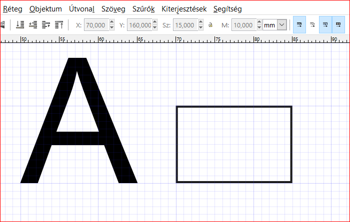

Állítsd be a rácsot a rajzterületre, akkor tudod kontrollálni, hogy minden méreted helyes-e a rajzon.
A képen látod, hogy az eszköztárban megadott 15x10 mm-es téglalap valóban ott van a rácsosztáson is, valamint az X-Z koordinátákat is tudod ellenőrizni.
Ha ezután generálod a g-kódot, akkor annak jónak kell lennie.

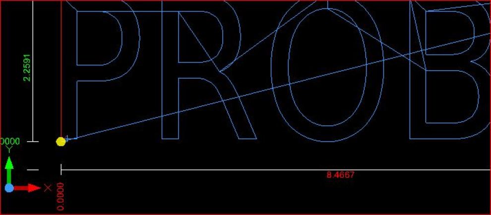

hali! Mindent megcsináltam de semmi.
elvileg ez 20X8mm-es felirat. De a valóság meg a képen látható. ( 3.54xx-es kell felszorozni, hogy megkapjam a végleges méretet )

Érdekes. Korábban linuxcnc-re generáltam inkscape-ből szövegeket, gravírozandó formákat, de mindig klappoltak a méretek.
A g-kód varázslódat kéne másikra cserélni egy próbára. Vagy abban nem stimmel valami paraméter, de nem írtad, mit használtál.

Mivel linuxcnc-t használtam, így a linuxos pycam-et használtam, az a barátja linux alatt az inscape-nek.

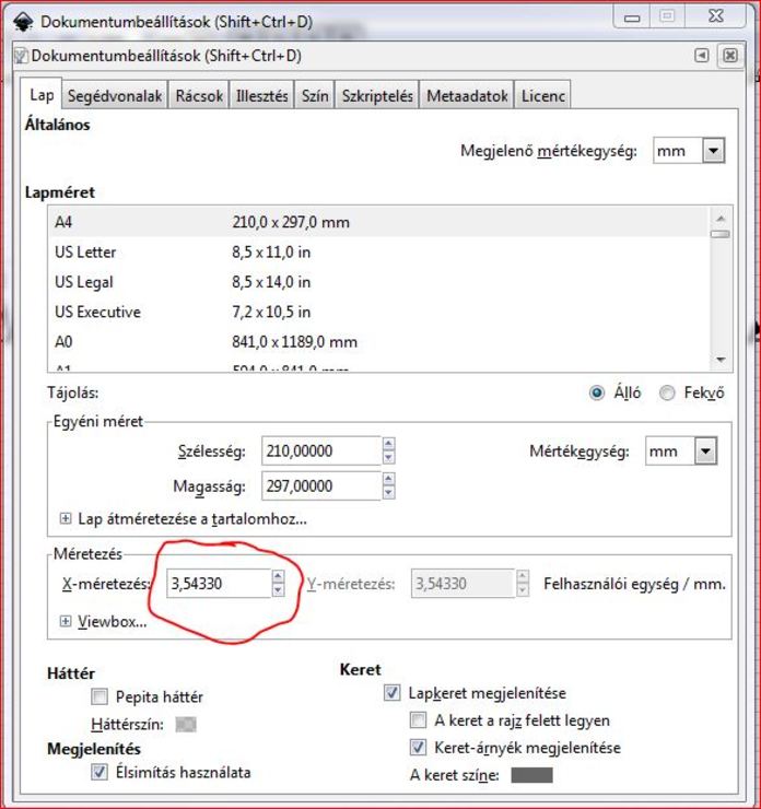

Meglett a hiba....
A várt méretet elosztottam a kapott mérettel, így kijött ez a 3.54330xxx érték és ezt írtam be a "méretezés" értéknek.
Ez nem a hiba megtalálása, hanem kényszermegoldás.[#vigyor]
A skálázás akkor hasznos, ha inch méretű rajzot illesztesz be.

az az érdekes, hogy tényleg mindent mm-re állítottam és a szerkesztést maga az inkscapeba csináltam, szöveget, formákat, kép beillesztés stb. akkor is elméretezte az egészet Mind1 most már így fog működni [#kacsint] [#eljen]
