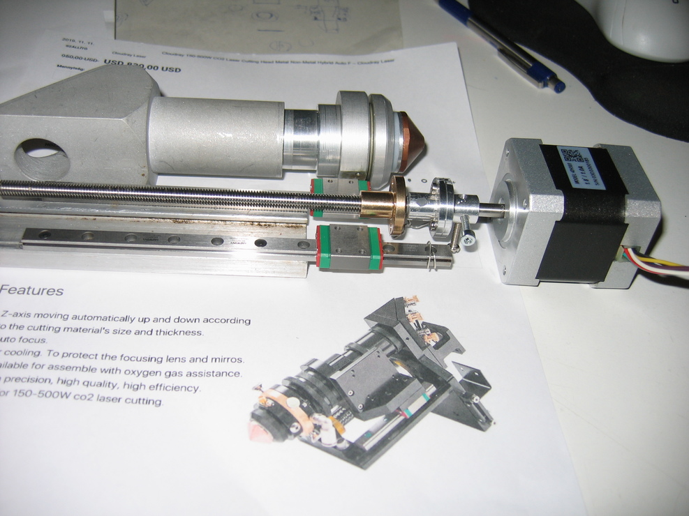

Szia
A fejet vetted vagy csinaltad?
Esetleg darabokban készítenél róla pár képet?
Előre is köszi!
