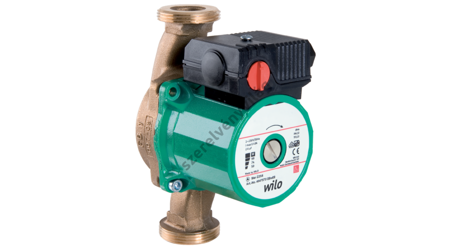

Lézercsőhöz hűtés épitésében kérnék egy kis segitséget.
Arra lennék kiváncsi hogy ki milyen szivattyút használ a hűtőviz keringetésére.
Üdv
Zentechproject
Szia, én ilyen szivattyút használok. Még bolhapiacon vettem valami fillérekért.
pistikeid
Szia
Köszönöm a válaszod én is ilyesmire gondoltam.
Üdv
