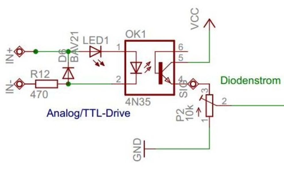

2w kékemet szintén elkültem van egy sejtésem mi okozta vezérlő táprol viszajöt pár tüske a motorok jovoltábol amire LD nagyon érzékeny!
Szigoru külön táp lézernek a ttlre bemenetnek is izolácios elválasztás ez van...[#vigyor]
wwdjyffm3
Ja ja. :)
Külön táp meg van. A ttl bemenet meg csak simán össze van kötve. Lehet, hogy ez a baja?
Hogyan tudom izolálni?
Vagy Rakok rá egy motorféket, ami megakadályozza kikapcsolt állapotban a mozgást. :)

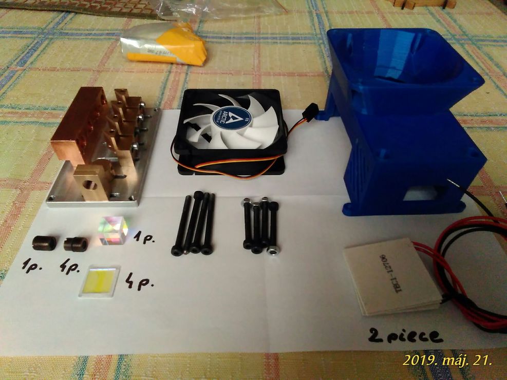

Hirtelen azt hittem, mákdaráló. Peltier elemekkel hűtitek?
Ez azért elég komolynak néz ki. Gondolom akkor ez nem 2...3W-os dióda.

de a a gnd közös ha 2 tápod is van !

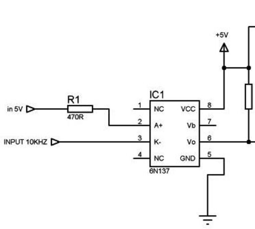

ttl bemenet azt pl 2 alkat rész is lehet leválasztást csinálni  tl521 vagy 6n137...
6n137 kimeneti csat ellenállás 800 ohm 5v vcc
