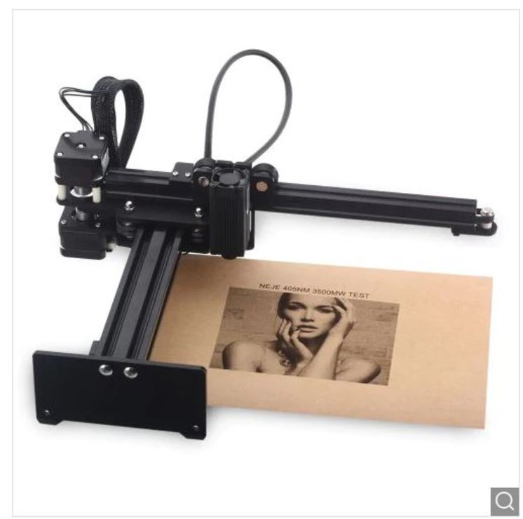

Ezzel a típusú kínai csodával van valakinek tapasztalata? (Neje Master 3500)
Mennyire lehet ezzel szép fotót gravírozni? Kicsit olyan labilisnak tűnik. Aggódom a rezonancia miatt.
