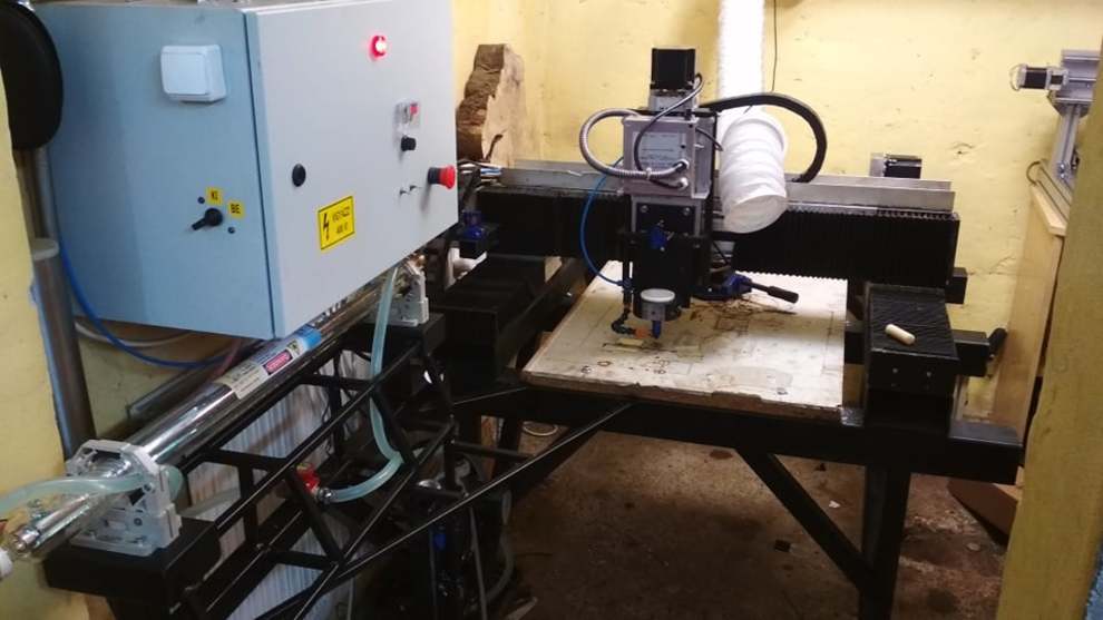

Végre elkészült a gépem, kisebb-nagyobb hátráltató tényezők után. 50W co2 lézer + a Variometrumos 6.2 Wattos dióda lézer. Van rajt egy marógép felfogó is (amíg nem volt co2 lézer addig marásra volt használva). De előtte plazmavágóval volt felszerelve. Csak most orientálódtam a lézerek irányába.
Munkaterület 950x620. Egy két védőburkolat meg az elszívás javítása van vissza és elvileg kész.
