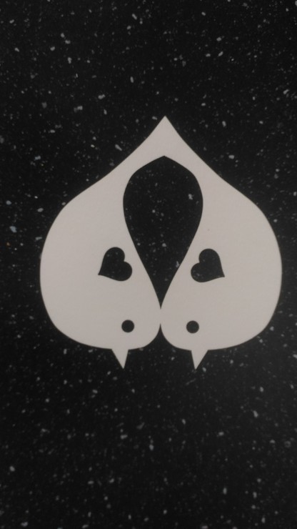

Egy újabb témában érdeklődnék. Sima papír vágás, milyen beállítások javasoltak? Nagy sebesség nagy teljesítmény v. Nagy sebesség kis teljesítmény? Én utóbbit használom, szép a vágás de egy szépség hibája van a dolognak, hogy picit koromos  vágás. Ez akkor jelentkezik mikor megfogom es kormos lesz a kezem es össze maszatolom ha nem figyelek. A nagyobb figyelmen kívül van vmi trükk ennek az elkerülésere?
Levegőt, fújsz a vágásra?
niu7vyvp0
Természetesen igen, nyomás számít vajon? :)
picit növelve a sebességet picit jobb lett az eredmény, csak picit idegesítő mikor elfelejtem és össze tapizok mindent kormos kézzel :)
Számít a levegő nyomása.
De úgy ahogy írod, a sebesség...és a teljesítmény is nagyban befolyásolja a vágás minőségét.
A három tényező "együttes hangolásával", meg kell találni az optimumot.
