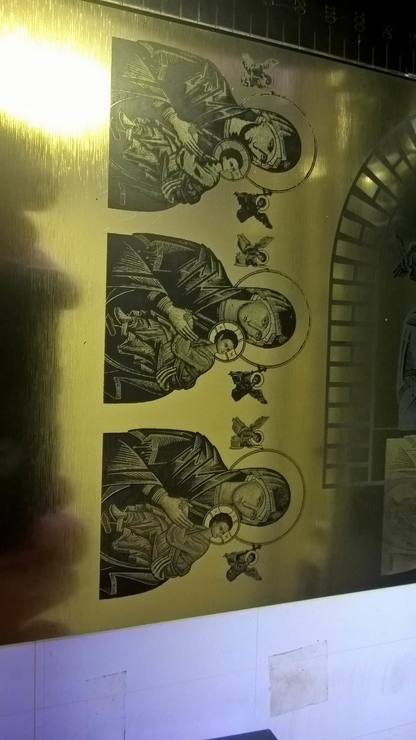

x5izpkum
Pl.itt egy (Eckart arany gravíranyag, jpg fotóról, minimális retusálás, csak szürkeárnyalatossá kellett alakítani, és belőni a lézer teljesítményt az adott anyaghoz)
(A végleges verzió fotóját nem találtam, csak ezt)
Aki akarja, kipróbálhatja, elküldöm a cdr file-t ha akarja, és egy darab 2rétegű gravíranyagon próbálja ki. (anyagot nem adok) Rétegelt faanyagon könnyebb, ott nem kell olyan pontosan belőni a lézer teljesítményét, itt, ha kicsit erősebb, akkor fekete az egész, ha kevés, akkor meg aranyszínű marad.
Szép lett..
Fa anyagnál is pontosan be kell lőni..ott kis eltérés is tónuskülönbséget okoz..nem ugy mint a kétrétegű "1 bites" anyagnál..
A fotó minősége miatt nem nagyon értékelhető, de biztosan van több is, jobb is.
IdézRétegelt faanyagon könnyebb, ott nem kell olyan pontosan belőni a lézer teljesítményét...
Ezt, nyilván csak hallottad valakitől.
Ne higgy mindenkinek.
