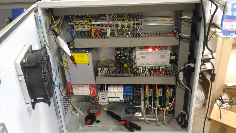

Szerintem nincs, én csak azt nem értem hogy ilyen hogy tud ki alakulni egy pillanat alatt.
Egy képet mutatok hátha látsz vmi hibát ami mostanra forrta ki magát.

Váltó áramú hálózat kétirányú ha olyan más eszköz is van ami zavart visz be a hálózatba az más erre érzékeny eszköz fogja báni ilyen elektromos zajt keltő eszközök induktív alapú pl aszinkron motorok, magas frekin modulált induktív eszközök ilyen cucok kapcsitáp,frekiváltok...stb!
Hálózati zavarszűrést kell alkalmazni ere érzékeny berendezéseknél!

60x50 mm vel próbáltam hétvégén, azzal csinálta a képen látható hibát.

Kipróbáltam 40x40 el is, d30 as körrel is, bonyolultabb formával is, es mindig csak indulásnál csinálta ezt a hibát.

kapcsold ki a lézer és rajzoltas vele toll pl mozgásban lévö hibba van e vagy a lézertában keletkezik zavar induláskor amitöl a mozgás vezérlö behüjülhet..

Ruida vezérlőm van, így nem szoktam külön G kódot írni, csak rajzolok start és megy a vágás.
Amúgy egy "kis" utat megtesz a zavar előtt és utána vissza tér egyenesbe, és az a fura ha a négyzet után egy folyamatban vágtam még vmit ott nem csinálta, csak a legelsőnél. Nagyon fura valóban és nem tudom egyenlőre mire vélni a dolgot, ezért is vagyok tanácstalan [#conf]
