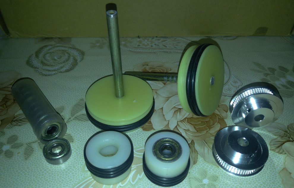

Szeretném bővíteni a masinát egy forgatóval, de jelenleg hezitálok, hogy milyen kialakítású legyen. Neten láttam olyat ami a gravírozandó tárgy tengelye körül forgat és van ami a palástja körül. Melyik verzió az általánosabb? Első sorban poharak és üvegek gravírozásával próbálkoznék, ehhez szeretnék egy egyszerűbb mechanikát összerakni. Ti melyiket ajánlanátok?

Munkadarab befogás szempontjából a paláston forgató tűnik egyszerűbben használhatónak.
Csak rádobod a hengeres munkadarabot a négy gumigörgőre és már forog is a lézer alatt.
Ha nagyon kúpos palástú poharat akarsz megdolgozni, akkor kellhet egy lecsúszás ellen támasztó ötödik görgő is.

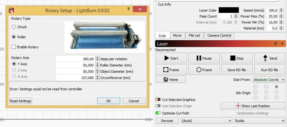

A paláston forgatásnál mindig van egy, a forgatott átmérőtől függő áttétel a görgők,és a munkadarab között, amit figyelembe kell venni, ha pl. teljes terítéket gravírozol.
Vagy...Ne dőljek ennyire hanyatt?
Szerintem irreleváns a forgató henger és a  tárgy palást közti áttétel.
Elég a forgató hengerének a palástjára egyszer kiszámolni a léptetési rátát.

Ha mondjuk 50 mm az átmérője a forgató hengerének, annak a kerülete ~157 mm.
Erre a ~157 mm-es palástra számolod ki a léptetési rátát, ami ha jól sejtem, 360°, azaz egy körülfordulás.
Ha erre az 50 mm-es átmérőre felteszel egy 100 mm átmérőjű borosüveget, aminek a kerülete ~314 mm, hogy lesz teljes a teríték, hogy záródik a minta a 157 mm-re számolt rátával?

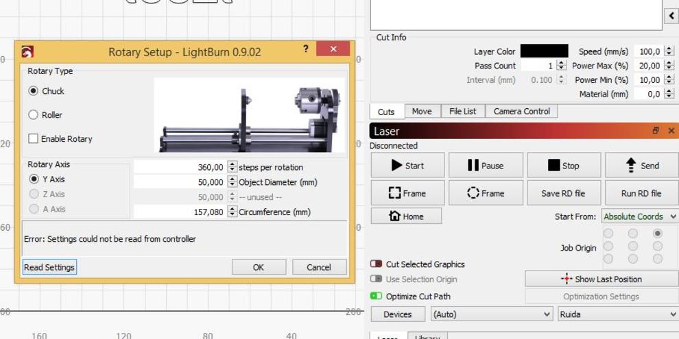

Jó a levezetésed ha forgatóként használod, akkor fokban kel számolnod, és minden átmérő másképpen adja ki.
És itt jön a DE itt mm-re számolsz mindent. ugyan is csak a forgató henger kerülete a mérvadó.
"Ha mondjuk 50 mm az átmérője a forgató hengerének, annak a kerülete ~157 mm."
Maradjunk ennél a példánál.
A "~157 mm"-re megadod a szoftverben a mm/step értéket.
Mert itt nem forgató lesz "A" tengely hanem X vagy Y tengely, gépfüggő.
Ha a rajzod vagy a kép amit gravírozol Pl. 50mm széles akkor a forgató palástja 50mm fog mozdulni (~114.65°).
Így, ha felteszel rá egy 100mm átmérőjű palackot akkor annak a  palástja 50mm mozdul (57.3°)
Így mint ha síkban gravíroznál...
IdézJó a levezetésed ha forgatóként használod, akkor fokban kel számolnod, és minden átmérő másképpen adja ki.
Pont ezért tartom célszerűbbnek -lézernél is- a forgástengely körüli megfogást,és a tengely valóságos "A" tengelykénti használatát.

Még nem mélyedtem bele nagyon a témában, de az rdworks - ruida páros is tudja kezelni simán az "A" tengelyt?  Mert akkor inkább külön készíteném el, mert olvastam, hogy vmelyik modelleknél az Y tengely vezérlőre kell rá kötni a forgató aparátot, de ha nem muszáj nem váltogatnám a csatlakozókat meg a beállításokat (főleg az utóbbit tuti elfelejteném vissza állítani[#zavart2] :) )
