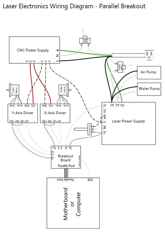

űdv, segitséget szeretnék kérni lézer táp bekőtésbe , adott egy 60w co táp nincs tapasztalatom a bekőtésében van egy egyszerű rajz ez alapján szeretném bekőtni , megfelelő lehet igy ?
illetVe ami még nem tiszta a lézer tápon lévő TL megy az illesztő kártyába,  ide menne a Z motorvezérlő helyére ?
előreis kőszőnőm.

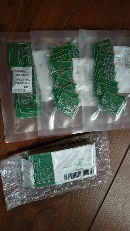

Van valakinek tapasztalata a Kínai nyák gyártók esetében a panelizálásal? Milyen lehetőség van kikerülni a többszörös költséget? Vagy csak egy felirat rétegen jelölöm a vágás helyét és mikor megjött a panel én vágom el?

Ha megfelelő távolságot hagysz a panelok között, akkor feldarabolják kérés nélkül. Ez 100*100-as rendelési méretű panel, amin volt egy nagyobb és három kisebb, külön-külön tervezett áramkör. Külön csomagolva az egységek. Felőlem szidhatja akárki a kínai ipart, bőven lenne mit tanulnunk tőlük.
Csak azt tudnám, hogy miként éri meg nekik ezt 580 Forintért legyártani a későbbi esetleges nagyobb rendelést remélve? Mennyi lehet rajta a veszteségük.
