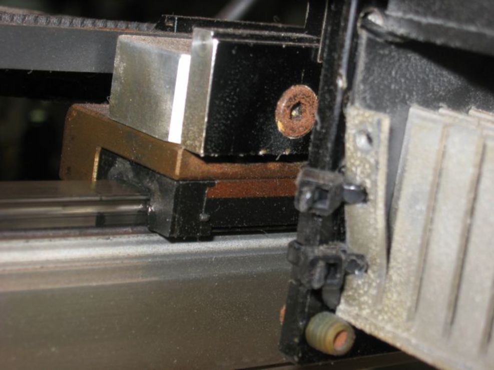

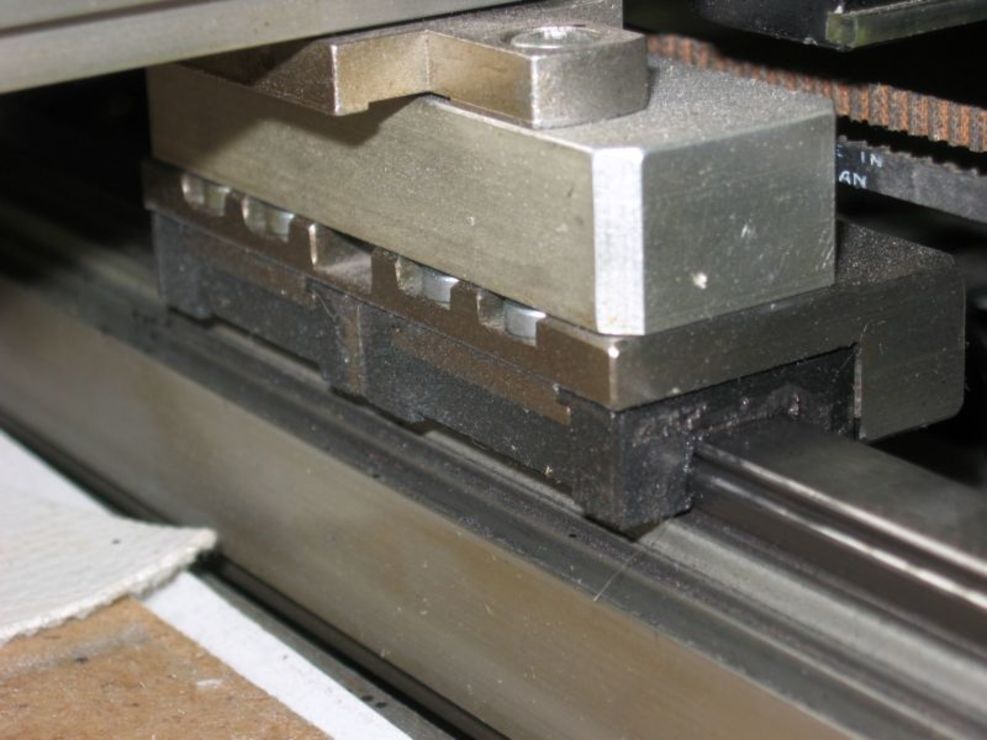

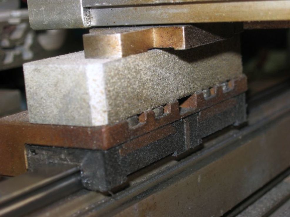

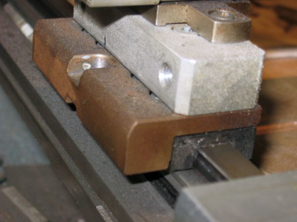

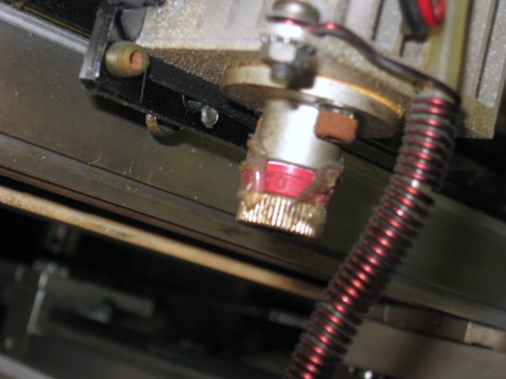

Párszor, mutattam már az elmúlt évek alatt ezeket a képeket, amikor a PVC lézerezése szóba került.
Habosított PVC lemezt gravíroztam/vágtam, még a kék 2W-os kis gépemmel, elszívás nem volt.
Napokon belül, meg is látszott a következménye nem csak a gépen, de a gép kb. két méteres környezetében minden fémtárgyon.
Egyébként, azt a fehér habosított PVC lemezt, nagyon szépen lehetett gravírozni/vágni a 2W-os kék lézerrel.(is)

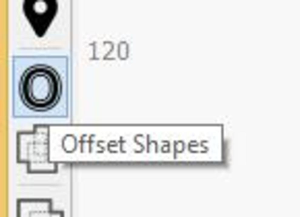

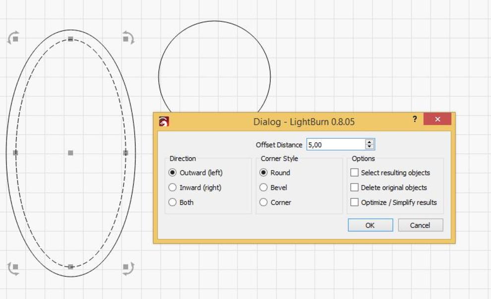

például azt nem tudom, hogy lehet egy képet körbevágni, értem ezalatt azt, hogy ha egy naggyon vékony vonalat (kép) importálok és megcsinálom a "trace image"-t akkor ugye körvonalazza... olyan opció nincs, hogy létrehoz simán a vonal"közepén" egy vonalat? Hú ez elég baromságnak hangzik, de nem tudom megfogalmazni rendesen..
offszetnek hivják ....
értem, és azt hol találom? :D
offset...
Ezt nézd átt.... [#kacsint]LightBurnDoc
