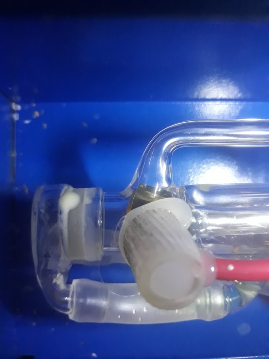

Nálam hozzáértőbbek segítségét kérném az mellékelt képekkel kapcsolatban.

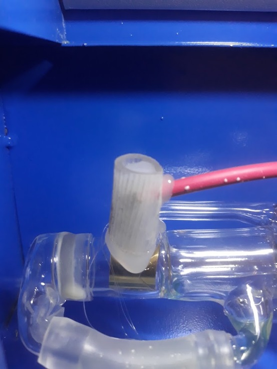

Adott egy K40-es, cső anód felöli aldalán a végtükör, ami úgy néz ki mintha el lenne mozdulva, de szerintem az anódra a végtükör rögzítése stabil. Sosem volt feltöltve, bekapcsolva általam, kivéva a gyárban mikor tesztelték - gondolom.
Erre utaló minimális folyadék nyomokat láttam a csőben.
Lehet hogy ez így jó? Üzembe lehet helyezni?
Köszönöm a segítséget, Tamás

próbáld ki nyugodtan, ha nem jó a csőben vmi, úgy sem fog világítani . :)
motion
Ha arra a réz színű hengeres lemezre gondolsz (én ezen a képen csak azt látom ferdének), akkor az nem a tükör. Arra csak a nagyfesz van kötve, azaz maga az anód. Occó csőnél elő"ferdül" néha :-)

Sajnos nem fűzök túl sok reményt hozzá mert ahogy nézem a videókat, a gáz az anód és a katód között a "legrövidebb útra törekszik" és a peremen alakul ki. Mégha lenne ís ív, az biztos nem közponsot lesz, ki tudja merre megy.
Jól gondolom?
Valaki tapasztalt már ilyet?
Dakota25
Ha az anód gyűrűjén keresztül a két tükör "látja egymást", akkor van remény, hogy működhet. Az elektronok csövön belüli mozgása és a laser-effektus csak laza kapcsolatban vannak...-hogy is kéne írni?... a nyaláb elhelyezkedése a tükrök helyzetének függvénye főleg, míg a kisülési csőben a kisülés az elektródák elhelyezkedésének a függvénye.
Ha az elbillent anód eltakarja egymástól a két rezonátortükröt, akkor van baj.
Aggasztóan néz ki. Hogy a csudába billenhetett el ennyire? Nem tört ki és fordult el az üvegben az anódkivezetés?
4ybj8h3c8
Vidáman néz ki, túl nagy teljesítményre ne számíts így, sacc per kábé ezzel a konyulással jó ha a felét tudja a névlegesnek.

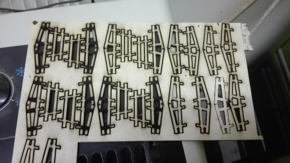

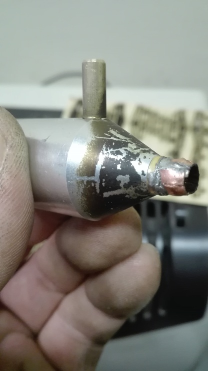

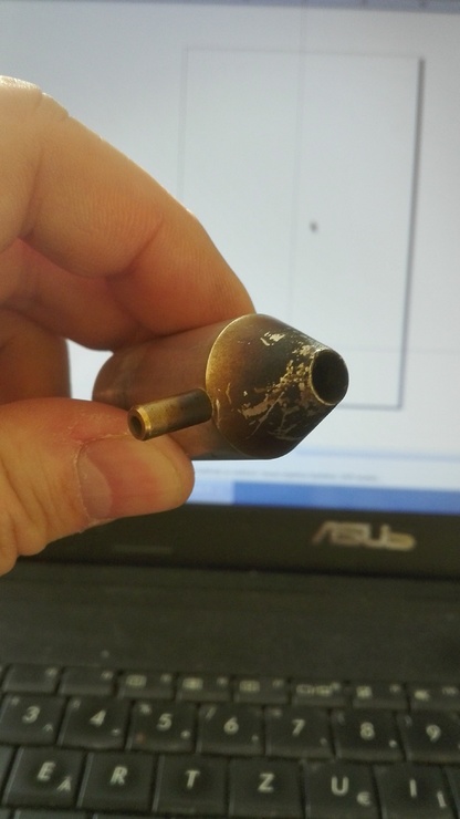

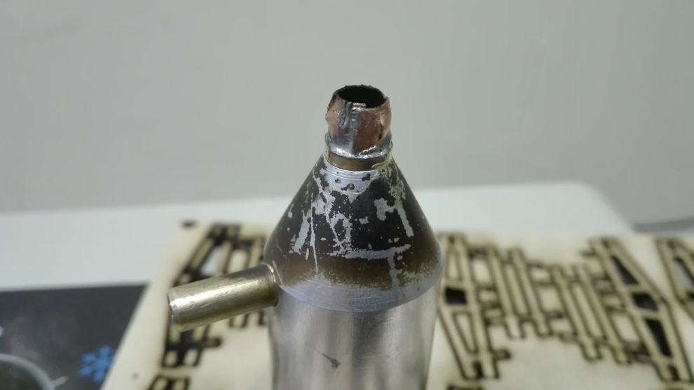

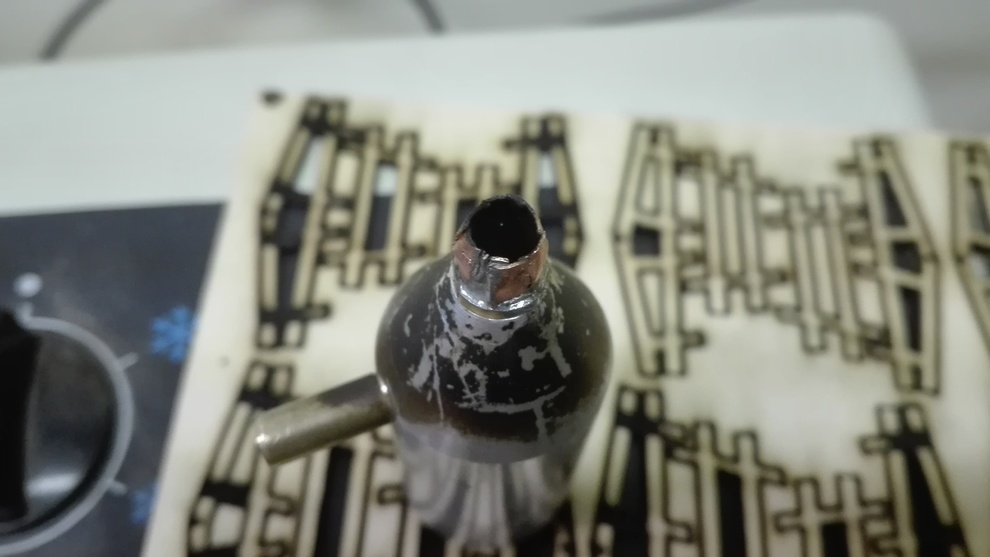

Egy kis K40 tuning. Nem találtam elég erősnek a gépet, és itt nem sokkal lejjebb LittleSV kolléga rákérdezett a levegőáramlásra. Ugyan van elektromágneses pumpám, megy is mindig, de megnéztem, hogy menyire erős. Hát nem igazán érzékelhető, amit fúj. A fej 10mm-re van a vágandó lemeztől, és a nyílás rajta majd 7mm átmérőjű. Gondoltam egyet, és csináltam a csőrére egy kis toldatot. Egyrészt a nyílást szűkítendő, másrészt, hogy a cső vége közelebb legyen a vágandó anyaghoz. 7mm.rel toldottam meg a fejet, és a lyuk átmérőt is lecsökkentettem vagy 2mm-rel. Nagy csodát nem vártam a dologtól, de 8mm/s helyett végül 10mm/s-mal tudtam vágni a 2mm vastag modellező rétegelt lemezt, és a vágás is valamivel vékonyabb és tisztább lett. Azután megnéztem a csatlakozót amin keresztül a fejbe áramlik a levegő. Egy 5mm vastag csőbe van fúrva egy 2mm-es lyuk, tehát itt is komoly szűkítés van a rendszerben. Legközelebb ezt is kifúrom legalább hármasra, hátha hozzátesz még valamit. Ha nem, akkor jöhet az 50-es cső, meg egy kis barkácsolás, hogy beférjen. A szűkítő elég kókler munka, de tesztelni jó volt, majd kiesztergálom rendesen, ha lesz egy kis időm. A vágások közül a bal felső az eredeti, az alsó középső lett a legjobb, bár a kép annyira nem adja vissza a különbséget.
