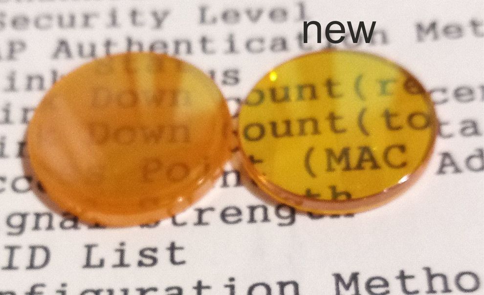

Nekem az anyaga lett opálos. Levegő ment rendesen.
Én nem... én mindenki hibájában magamra ismerek. :)
No! És kiesett a végén?
Az oxigén is csak pár tized barral ment mint amennyivel a levegőt szoktátok nyomatni?

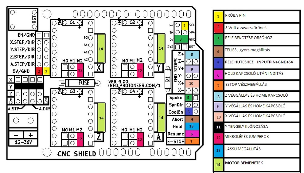

freewind
Arra figyeljetek, hogy GRBL 1.1-nél a ,,Z limit" és a ,,Spindle Enable" fel van cserélve.
A cnc shield v3 esetén is fel kell cserélni (ha csak közben nem csináltak újabb verziót belőle).
5kfiyrw95
Régebbi CNC shield esetében orvosolható ez a változtatás,úgy hogy a config.h fájlban módositani kell a DEFINE VARIABLE SPINDLE /default bejegyzést . És ezt újra feltölteni az UNO-ra . Az újabb verziójú shildek lábkiosztása már jó a GRBL 1.1 -hez is
freewind
A lábkiosztást nem érdemes visszaírni a ,,spindle enable" D12-re mert az nem tud PWM jelet. Ezért is cserélték fel a kettőt a 0.9 verzióhoz képest.
Nálam két shield volt, mind a kettőnél fordítva volt, de ezek szerint van olyan ahol jól van.
A fentiek alapján így én javaslom, hogy aki használja előtte nézze meg, hogy fel van-e cserélve vagy sem.
5kfiyrw95
Ez igaz valóban igy  nem tud PWM-et Én a módositott config fájl-al csak relé ki-be kapcsoláshoz ,és a Hominghoz használom igy
