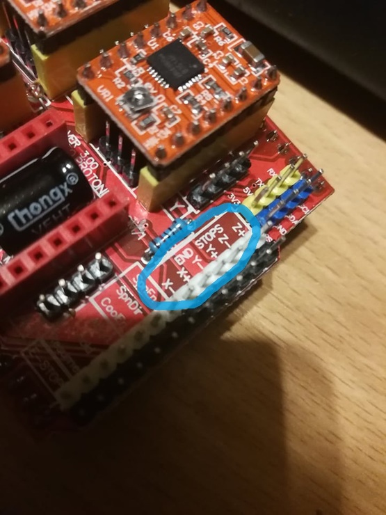

Basszus a kép lemaradt.. :D
Oda van írva, end stops, az az végállás kapcsolók, mindegyik tengelynek egy.
Basszus, rossz képet töltöttem fel... ez ma nem az én napom...
de hát ott is oda van írva!

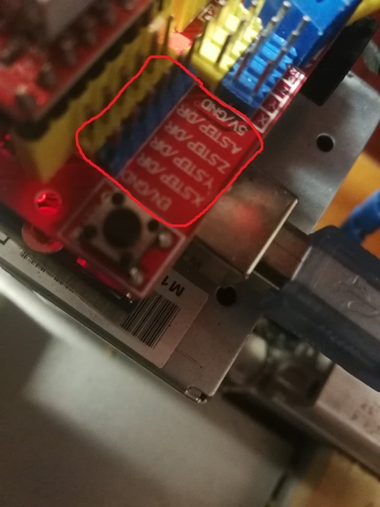

YXZA tengelyek step dir jelei
ha esetleg még kell meghajtót tekerni azokon kívül amit beledugtál azt innen lehet
Köszi! Én valójába a step/dir jelentésével nem voltam tisztába... Köszi!

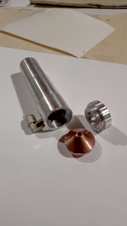

Még vmi, ha esetleg csinálnál egy jobb fotót a fejről....
az jó lenne
Előre is köszi!
thayscj6c
Hali!
ez talán jó lesz[#wave]
