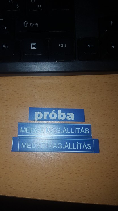

Köszönöm, utána nézek. Sikerült úgy megoldanom, hogy ArtCam ban generáltam a g-kódot, aztán kézzel átírogattam. Ilyen lett:
Képet milyen progival szoktatok készíteni?

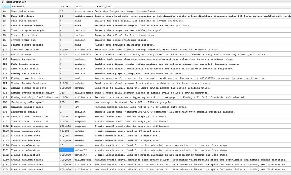

Sziasztok! Itt is felteszem  kérdésem, remélem valaki tud segíteni...
Egy lézergravírozóról van szó arduino uno+cnc shield v3-al
Ez az arduinoba írt firmware, na már most, azt sehogy nem tudom beállítani (a használt szoftverbe sem (LaserGRBL)), Hogy milyen sebességgel égessen a lézer.. Hol lehet, azt megadni, vagy beállítani? Mert akármit csinálok, ugyan olyan előtolással dolgozik, és így jóformán semmit sem éget a lézer, mert túl gyors...
Köszi előre is a segítséget!
6mrgeizbx
A G-kódban az S hogyáll? Azzal állítod a PWM-et...
illeteve a F-el az előtolást... a $110 és a $111 nálad , alacsonynak tűnik...
Az S értéket nem néztem, de az nem a sugár erőssége? Az F előtolást hiába állítom, mintha nem is létezne, mindig ugyan azzal a sebességgel mozognak.. Ezért fura nekem a dolog..
A 110,111-nek mennyi lenne az ideális? Az nem az "üresjárati sebesség"? Az a baj, hogy elég kezdő vagyok, de k..va lelkes..
juhasz
Szerintem nagyon rosszak ezek a paraméterek. a 100-tól a 122-ig.
Alacsony a sebesség, a 110-111, az lenne a gyorsjárat igen, viszont nem fog gyorsabban menni ha a kódban nagyobb érték is van.
100-101: 2 lépés/mm, ez komoly?
120-121: 10 mm/sec2 a gyorsulás? 1000-ről indulj ha lézered van.
6mrgeizbx
1.1 -es GRBL -t használsz? a 0.9 nél és előbb más $x -en voltak ezep a paraméterek
A grafikus programod lehet nemjó megjegyzéseket ir ki, merthogy a 1.1 -es már nemirja vissza a $$-ra a kommentet csak az értéket.
Én a doksiból azt olvasom ki hogy a $101 és társai max rate... Nekem reagál is rá....
https://github.com/gnea/grbl/wiki/Grbl-v1.1-Configuration
A 100-101-et csak próbálgattam, de rájöttem, hogy 1/4 lépéses módban csinál szép egyenletes görbét és így hozzá igazítottam már ezeket a paramétereket... jelenleg 100-101 = 20.1 így pontosan 1mm az 1 mm...
A gyoesulásról nem tudtam, hogy mi, köszi az infót! Javítom!
