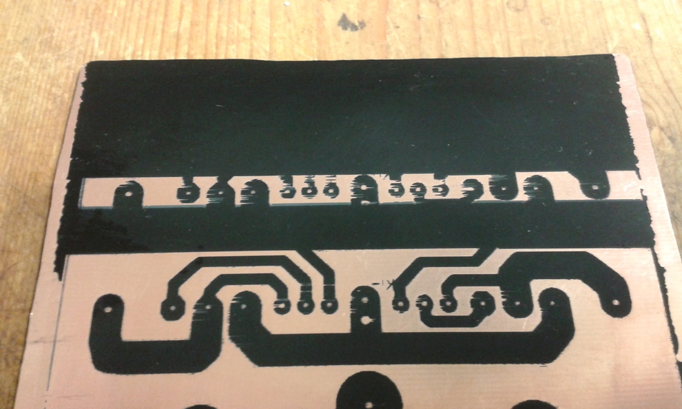

Meglett a teszt, valami kiderült, most F1500-al mentem az égetésnél, onnan vált át a fekete részre és most hosszabban is bele éget ...
Na, most szóval ez a Marlin a beállításával ahogy van az ezek szerint ilyet csinál, és emlékszem már régen is volt, mikor a körülégetőst is csináltam, hogy ott is volt pár hely, mikor átment eg ymásik kezdőpontra ott is volt pár vonal benne, ahol nem kellett volna.
Magyarán ahogy ez csinálja, az M106 parancs kurvára nem jó neki, lehet hogy valami más parancsot kéne adni a kibe kapcsolásra, ami rögtön kapcsol sorrendben, mert most rémlik, hogy mivel ez venti ki be kapcoslásra való így a mozgáspályában őt nem érdekli azaz késik, mert amikor a saját rutinjához ér ami a ráérős ciklus, akkor kapcoslja ki be.
Szóvfal mag a akód az jó, csak mégse, de nem  a generálásal van a hiba, hanem vag nem ezt hazsnálni vagy most beteszek egy olyat, hogy a feketén áthaladás előtt is álljon meg egy pillanatra.
Megnézem pár tized másodperc lehet elég lesz neki, mert akkor talán addigra kikapcsol, megtesztelem.
Viszont F1500-al is kivágja a cuccot belőle, így nyomhatom gyorsabban úgy se lesz talán annyira rémisztően lassú. Csak legalább ne hibázzon már.
Más progrmaot is lehetne csak ezért én most ezt nem akarom bántani, mert ez 3D nyomtatásra be van állítva nem ezzel akarok lézerezni csak mivel kéznáél volt gondoltam csak menni kéne, rakok egy másik mechanikát a lézernek és akkor sjaát kódot kap illetve ha más Output parancs van ami azonnal kapcsol, akkor azt kéne hazsnáli, nem PWM kiementként csak sima vag bekapcs, vagy ki akkor oylan kódot generáláni.
Elég tanulságos a történet, de a végére jutunk.
Talán az M3, M4 jó neki, csak oda át kell kötni a kimenetet ami a lézert kapcoslja gondolom. ...
Aha, kösz az lesz az, csk volt hogy PWM-ezni kaartam képet és ezért lett volna az M106, meg a neten is ezt láttam használni, de akkor az illetők akik azt csinálták is nem egyí tuti kódot adtak, vagy a Marlin paraméterén kell úgy állítani, hogy lehet van ott valmai paraméter, ami a fontosságát előre veszi, hogy azonnal kapcslojon ahogy  a sorrendben érkezett ...
Nem mondod, hogy marlin meg arduinoval rosszakodsz amikor van rá kitalált másik kettő ingyenes, amivel tízezrek dolgoznak?
Melyikek ezek, LinuxCNC, meg DOS alatt a TurboCNC ?
AMúgy köuzben itt vagy 2 órája megy most a gép az új kóddal, ahol megállítom váltáskor egy picikét és érdekes úgy ltáom így nem bassza el, jó lesz végre valahára, majd weboldalon felrakok egy ilyen generálót hátha tudja más is használni ezt, amit most összebarkácsoltam.
Imhol az eredmény nyers formában, majd ha lecsuszkolom utána jobb lesz.
Balról jobbra van gravírozva soronként, ott látszik is a szerencsétlen dióda, ahol sok a fekete, ott mire átmegy, legyengül, nincs bemelegedve úgymond.
Ezért a bal szél gyengébb ...

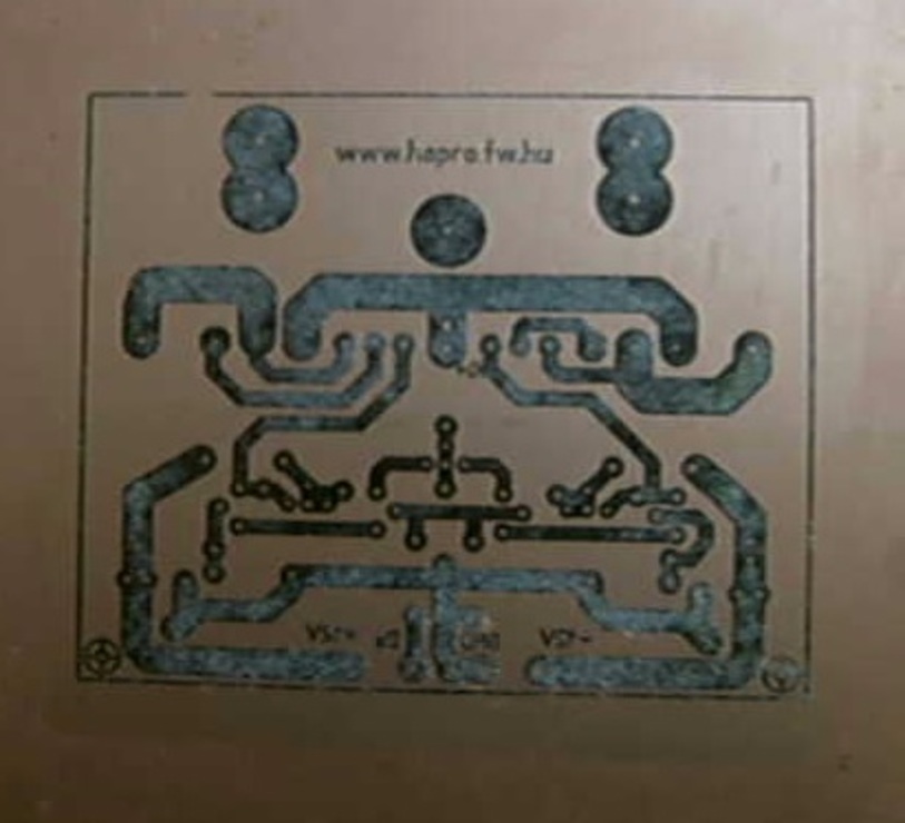

A végén a lézer még nem jött össze, az is fog menni, de közben sikerült az acetonos oldó módszerrel lézerrel nyomva egy Penny, LIDL vagy hasonló reklámújságra nyomva egy próbát megnéznem és ez úgy látom működik így, meg hát elég hamar megvan, iylen durvább nyékokra bőven elég jó, vagy csak tesztelni valamit, ha nem árulni akarjuk.
Pár kis lyuk azért van benne, amit lehet egy kis tollal megjavítgatni, de amúgy elég biztató.
Jobb kép, ez az előző kamera elég gyenge ... bescannelve :
