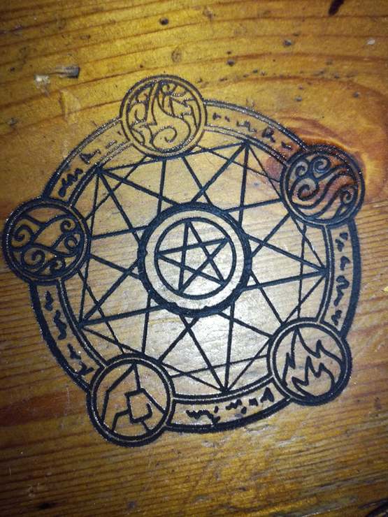

Megjött a lézer modulom. Gyorsan be is szereltem a made in cina gépbe. És gyorsan ki is próbáltam. Igyekszem a vezérlést még tanulni. A mű kép alapján készült el. Mint ahogy lehet látni eleinte még túl gyengére volt állítva,

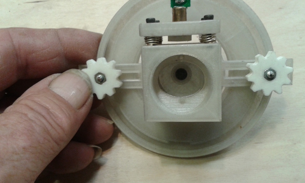

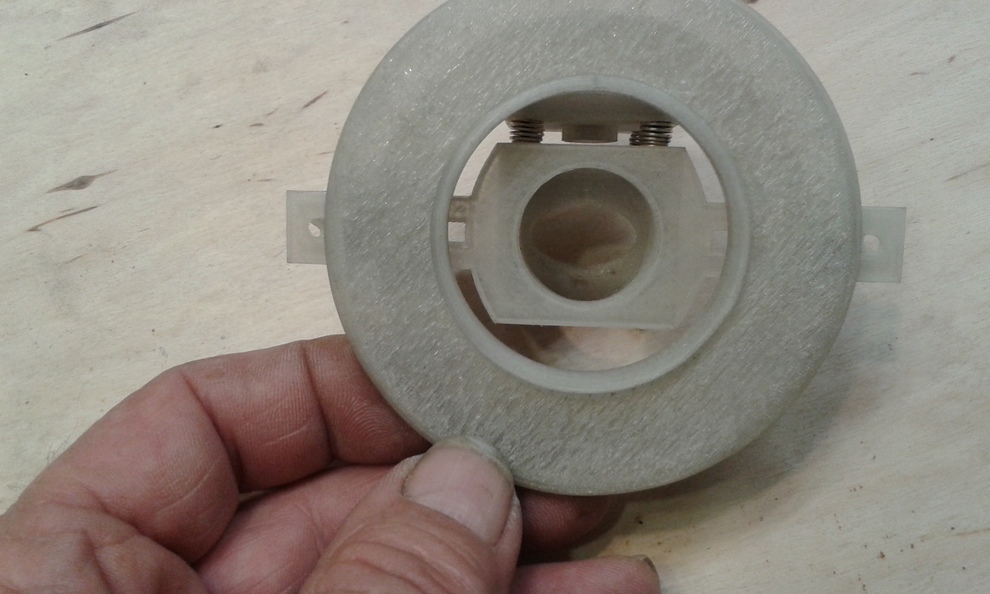

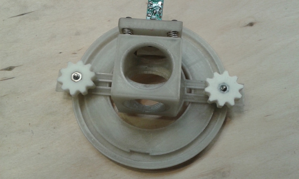

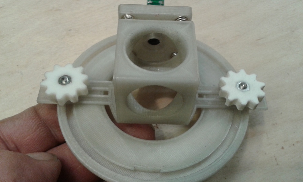

Ez is megkészült, a tervezett K40-es "generálhoz".:)
Sugár "kombinátor".

Nem szeretnék belevau, de én kihagynám az egyik csavart a kocka valamelyik sarkáról. 3 pont (csavar) egyértelműen meghatároz egy síkot. A negyedik már felesleges, "feszültséget" visz a rendszerbe. Nem véletlen, hogy a 3 lábú székek, állványok stabilabbak és nem billegnek mint 4 lábú társaik.

Tudom,és jogos is az észrevételed.
Igazából elég ha az átló két pontja állítható,és a háromszög harmadik pontja, egy fixen rögzített, feszített helyzetű forgáspont.
Tudok is rá példát mutatni, még régebbről.:)
De ez már...így marad.:)
