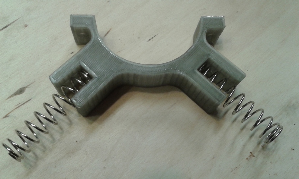

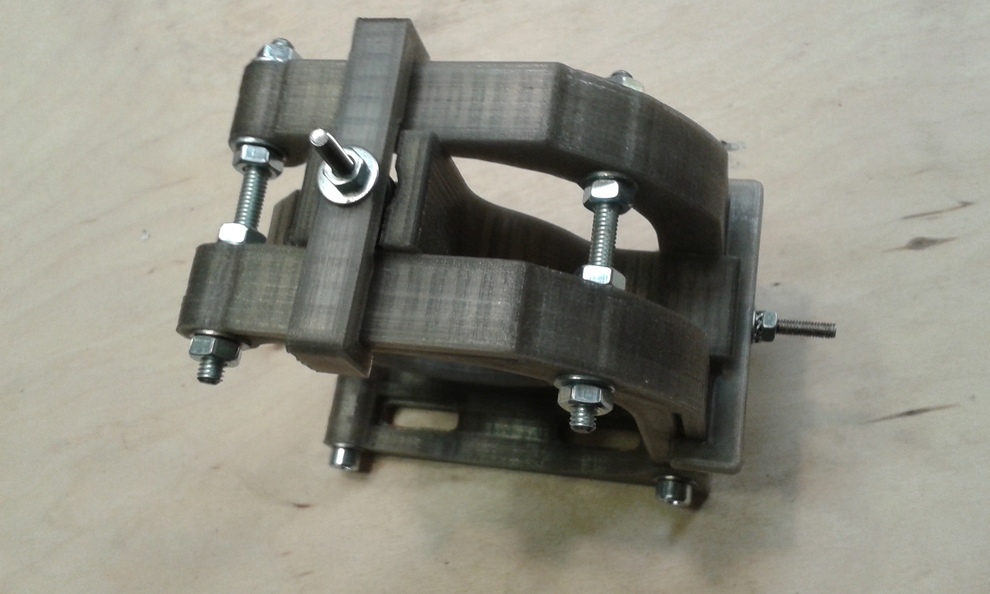

A több kép valóban több részletet felfedett előttem.
Most nem tetszik igazán ez a konstrukció.
Mert most meg úgy látom, hogy semmilyen beállításban nem tartja ütköztetett helyzetben a csövet, hanem a rugókon ,,lebeg".
De hátha megint tévedek. Abban jó vagyok.

Persze, nem kell a 20 mm a beállításra, de ezen a "Disneyland-ben" tervezett :) tartón kb. ennyi lehetőséged van.
Addig "lebeg" a rugókon, amíg a beállítás művelete tart, utána  már nem.
A két átmenő csavarral(menetes szár darabok)összehúzod a két patkó alakú "láb" tetejét/oldalát,és a félbilincs villás végei a szorítás hatására stabilan rögzülnek.

Na most megértettem a működését. Azt hiszem.
Köszönöm.

A rugók gyakorlatilag csak a beállítást segítik, akkor tesznek jó szolgálatot.
A leírást olvasgatva...
A koma pld. meg sem említi a rugókat, a közölt képeken sem szerepelnek.[#nemtudom]
Viszont, a helyük ki van alakítva a félbilincs villás nyúlványaiban.
