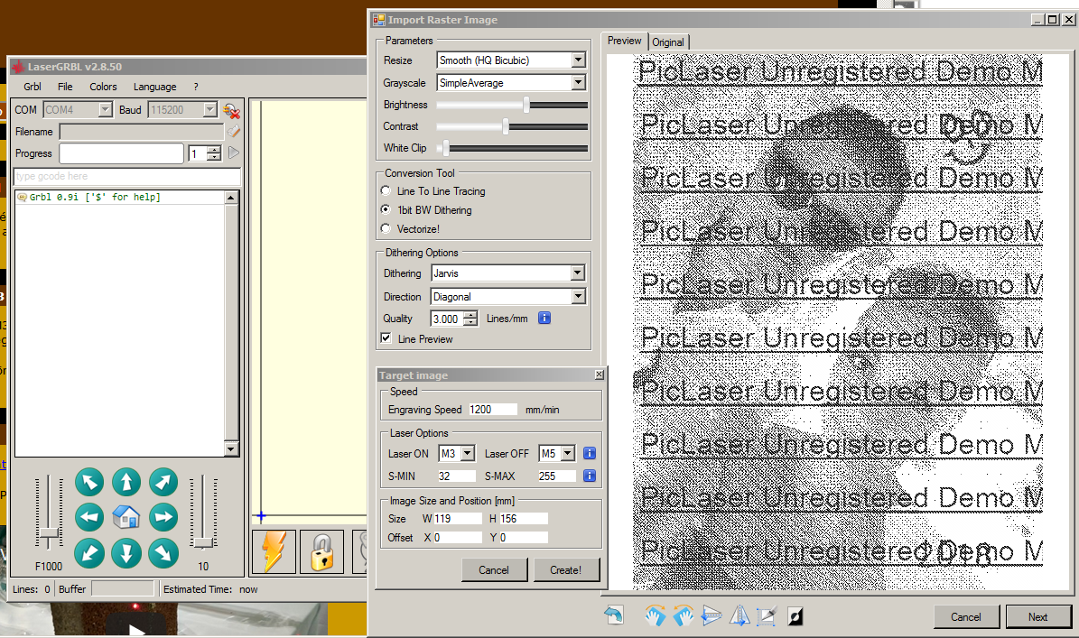

Szóval M3 helyett M4-et használj, illetve a Laser mode legyen engedélyezve, azaz $32=1.
Szerintem más nem kell, de ezt este tudom megnézni.

A GRBL-nél nem, itt más jelentése van ennek a G-Code-nak, próbáld csak ki.
Ha képet akarsz gravírozni lasergrbl-er akkor ott rá is kérdez, hogy M3 vagy M4-et használjon.

Nekem ki sem lehet választani csak az M3-at.

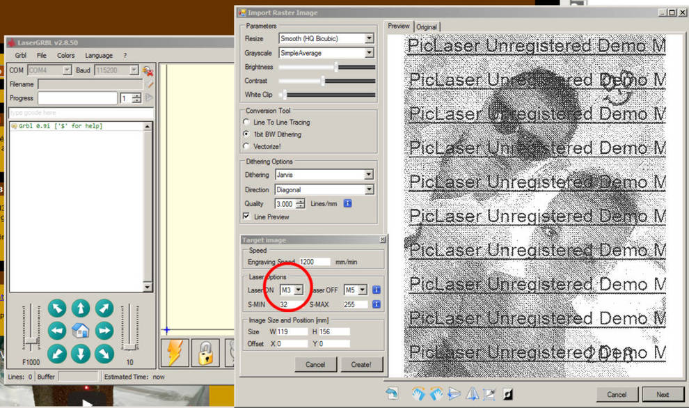

Látom nagyon régi GRBL-d van.
Először frissít a v1.1f (2017-08-01) verzióra.
XLoader.exe programmal fel tudod tölteni a HEX fájlt.
Frissítés előtt mentsd ki a paramétereket, mert minden elveszik róla!
Aztán a képen bejelöltem, hol tudod M3 helyet M4-et választani.
u4uberenn
Szia, köszönöm, teljesen jó lett!!!
Akkor kellettek a frissítések! A beállításokkal meg majd próbálkozom, de már most is teljesen jó a szürkeárnyalatos is!

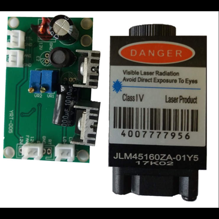

Aki hasonló lézermodult vett és használja a hűtőborda alatt nem volt hővezető paszta[#ijedt][#guluszem1][#felkialtas]. Feltűnt hogy hidegek. Amikor lecsavartam akkor láttam hogy szép tiszta. Még a sima noname is jobb mint a semmi. Azóta langyos a borda.

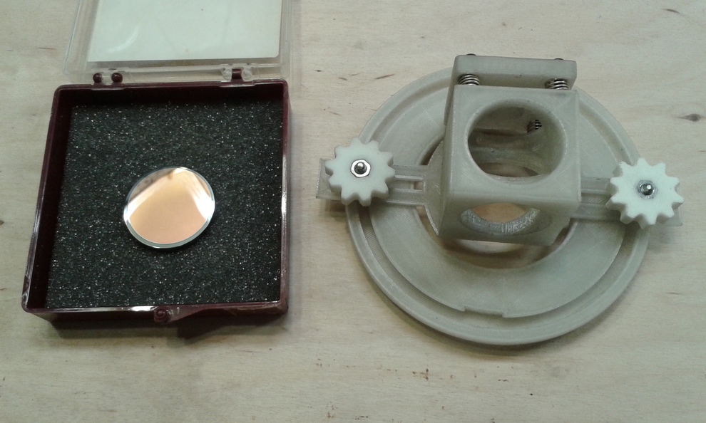

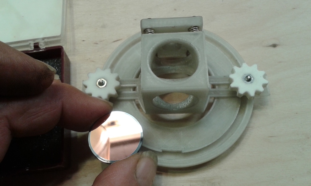

Egyik napról a másikra opálos lett a lencsém. Valakinek volt már hasonló gondja? Oszt miért?[#csodalk]

Melyik lencse, milyen lézerben ?
Az egész felülete vagy csak a lézercsóva átmérőjében, ami milyen átmérőjű is ?
thayscj6c

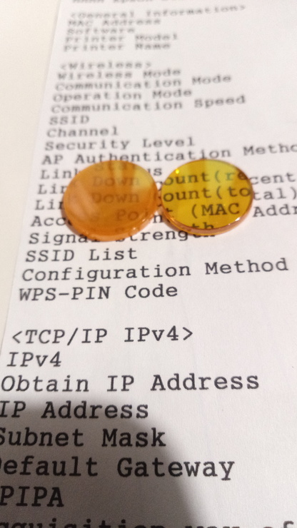

Lefotóztam, CO2 lézerhez (max.150w.
Üdv. Taki
Ha oldalról nézünk bele, akkor átlátszó vajon ?
Tehát a felület lett matt, vagy belül is ?
