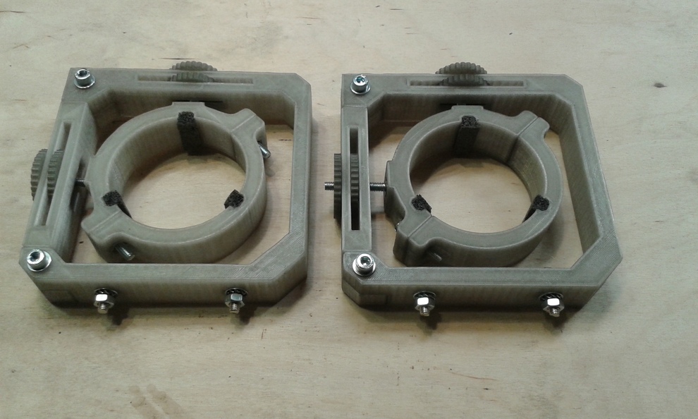

Minél többet nézem ezeket a nyomtatott műanyag tartókat, annál jobban tetszik az eredeti gyári lemezbilincses megoldás.
Mi a baj azzal? Nem elégíti ki a Hobbyista alkotásvágyát?
Miért nem rajzolsz egy olyat, ami minden szempontból megfelel az igényeidnek?
Legyen tiszta és egyszerű megoldás, minden funkciójában kényelmesen egy csavarhúzóval szerelhető, állítható, fixálható.
Ne legyenek kiálló részei, főleg ne fém csavarvégek.
Kevésé öregedő és törékennyé váló műanyagból, helyenként elvékonyított részeket zsanérként használva, lehetőleg műanyag állító csavarokkal.
Az állító csavarok (vagy a szánok) szorosan járjanak, hogy ne kelljen még kontrázni is őket.
Passzoljon az eredeti helyére, ne kelljen új lukakat furkálni neki.
A talpa a gépvázhoz lehetőleg egyetlen csavarral kapcsolódjon.
Körbe fogja a csövet, rugalmas betéttel, nagy felületen.
Nyilván az eredeti helyett, abban a méretben, azzal a megbízhatósággal, egy sokkal összetettebb funkciót teljesítő eszközt, nem is épp ideális anyagból jól kitalálni, nagy falat.
A netet nézve, eddig nem is sikerült senkinek.
Innen lopható némi innováció.

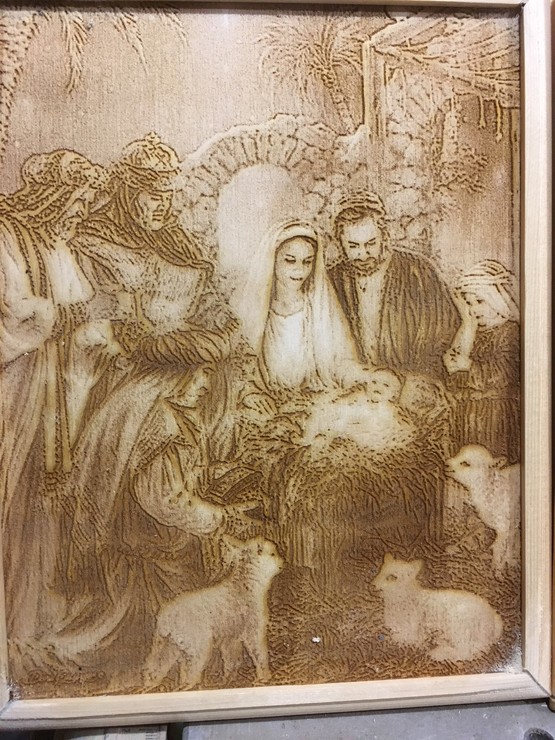

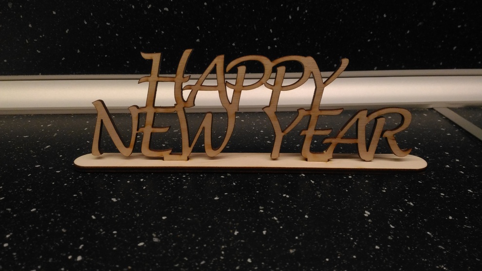

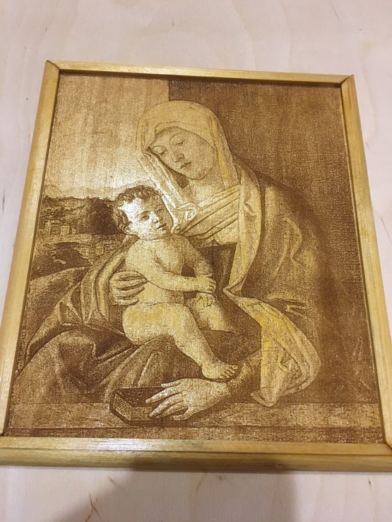

Teszek fel 2 képet a Karácsonyi ajándékokból.Még nem az igazi de azért már kezd alakulni.De majd az új gép....

Beépítésre készen, a K40-es gépem két, vadi új csőtartója.:)

Abban a keskeny recés kerékben megbízható lesz az a pár menet?
Igaz....majd csinálsz rézből helyettük, ha lötyögős lenne :)
