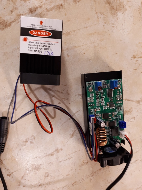

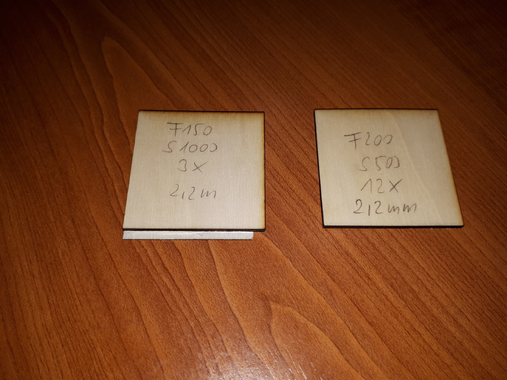

Szia ,
Nekem 3,5W lézerem van Ebay-ről rendeltem , de jól működik.
A jelenlegi beállítással S1000 F120
2,2mm rétegelt falemezen  4-5ször kell végig menni hogy átvágja . Érdeklődnék milyen beállításokat használsz?

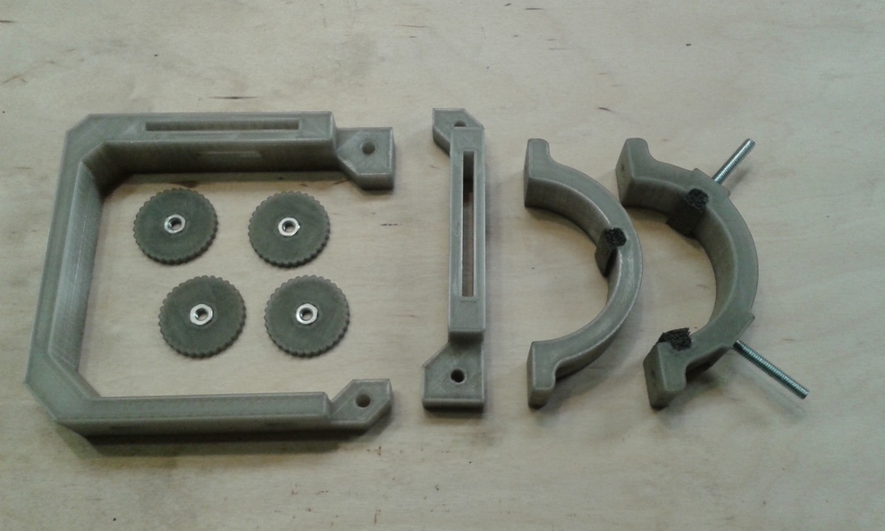

Nekem, ez a verzió...jobban "tetszik".
Kevesebb a csavar, meg talán, nem annyira
IdézDisneyland-es
Pletykáljuk meg már...ezt is.:)
(ha van kedved)
Ezek a modellek ingyenesek?
Vágtál is vele, vagy csak lőttél a 4 mm-es rétegeltre?
Vágj egy négyzetet belőle, és nézd a vágott négyzet oldalait.
4 mm vastagságnál, már jól lehet látni ha merőlegességi gond lenne.
Igen! Letöltöd, aztán...
Ha másképp gondolod valamelyik részét,és kedved is van hozzá, alakíthatod is saját szájíz szerint.
