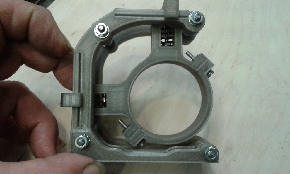

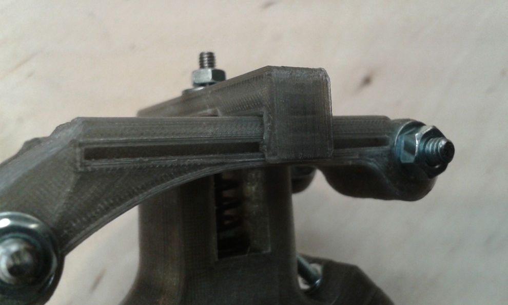

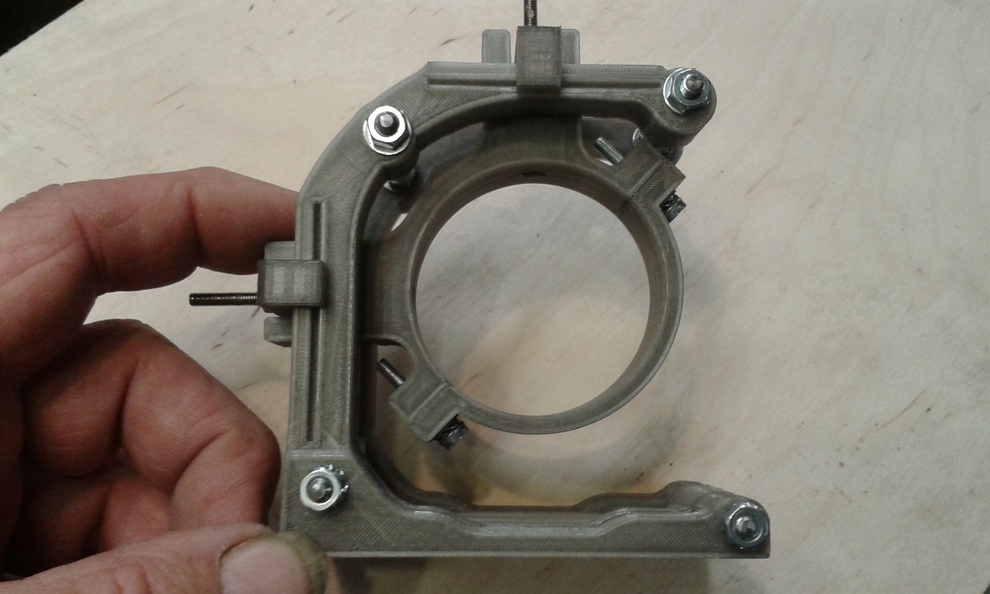

Stabilnak tűnik, jók az állíthatóság lehetőségei,  kicsit talán a beépítése lesz macerás.

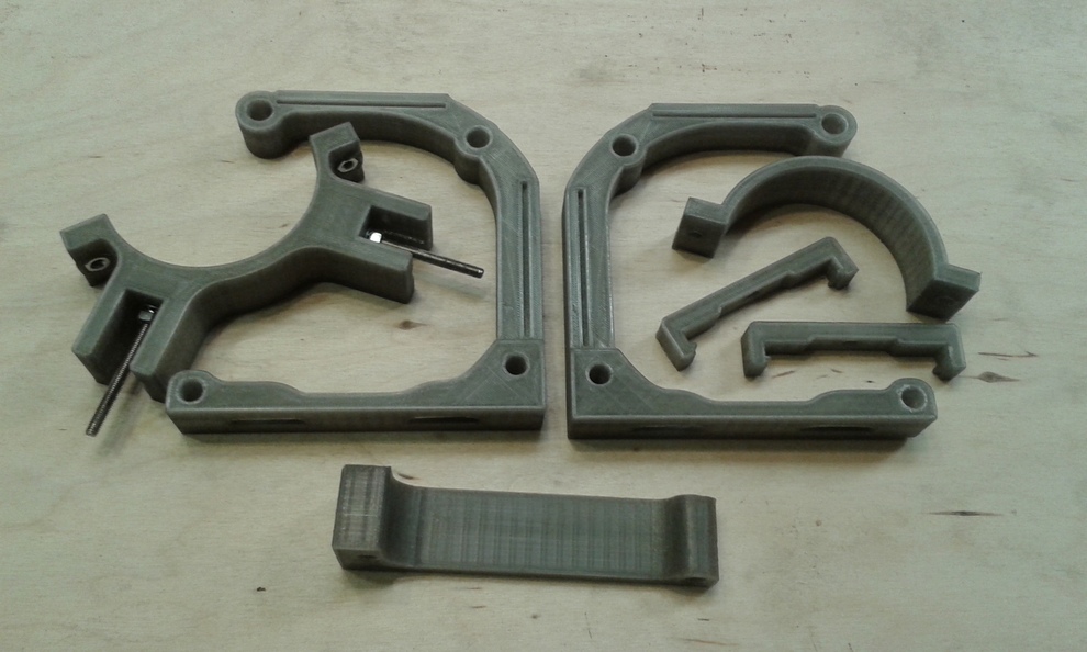

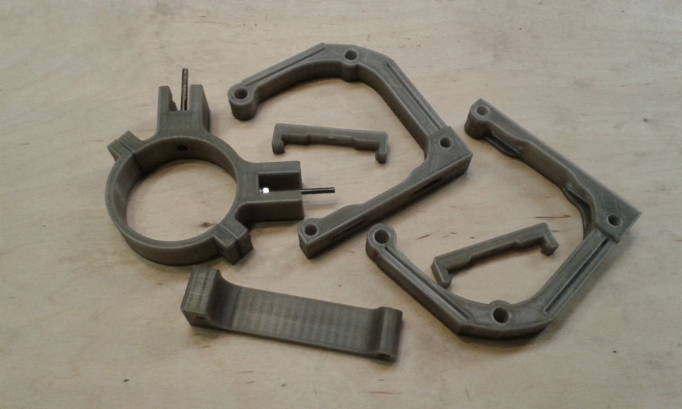

A párjának a darabjai...most készülnek.
Közben találtam egy másikat, ez...praktikusabbnak tűnik.
No majd kinyomizom ezt is, azt...meglátom.:)

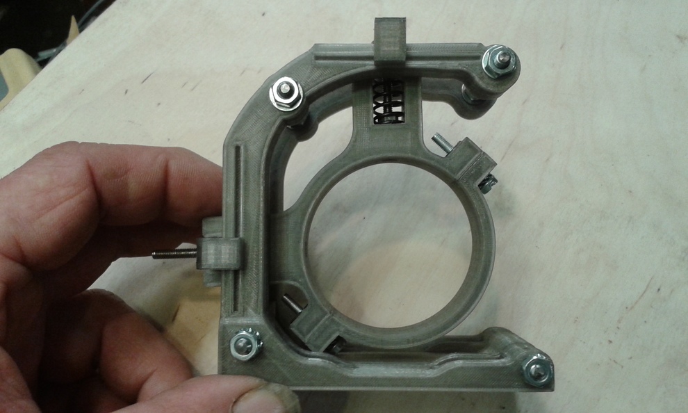

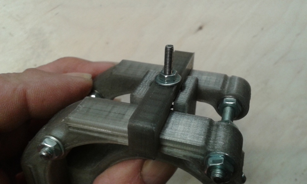

Na, ez a faszamár! Hol tervezték? Disneyland-ben?
Ahogy én látom ez egy csalás.

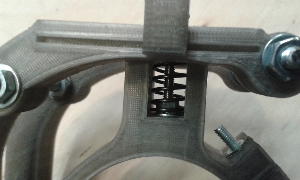

Elsőre megtévesztően azt mutatja, mintha a két féklengyel közé fogott cső, függőleges és vízszintes irányban állítgatható volna.
Jóvan, gondoltam, talán a cső optikai tengelyét valami körítéshez kell igazítani.
De másodikra már nem úgy néz ki, hogy ezzel a csőtartó állítgatható. Akkor meg minek annyi csavar bele?
A csőbefogó kengyel lehetne egy helyen hasított kör, akkor csak egy csavart igényelne, nem kettőt.
A kengyelt tartó kerettel együtt is lehetne egyetlen darabból, így az egészhez nem kéne több, mint egy csavar.
Vagy, mit néztem be már megint?

Mint utaltál is rá, ezt a féklengyelek tervezték[#eplus2]
IdézAhogy én látom...

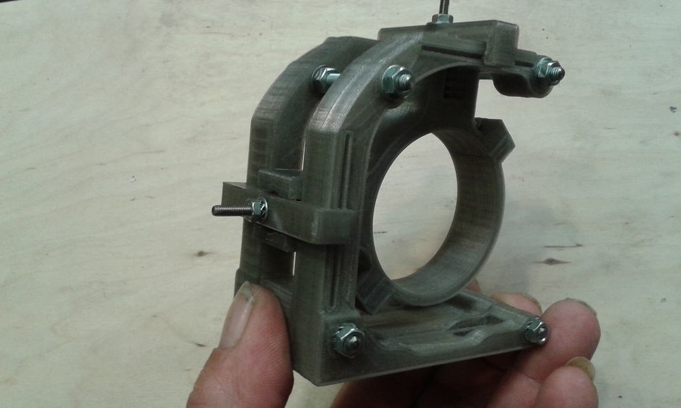

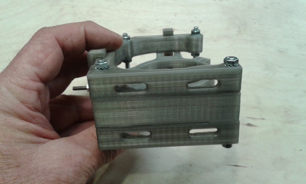

Részben az én hibám, mert a kevéske öt fotón...
Nem látsz mindent, pl. a rugókat sem.
Épp ezért, szerintem...kell még pár fotó.:)

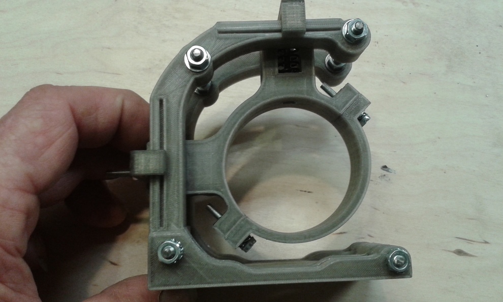

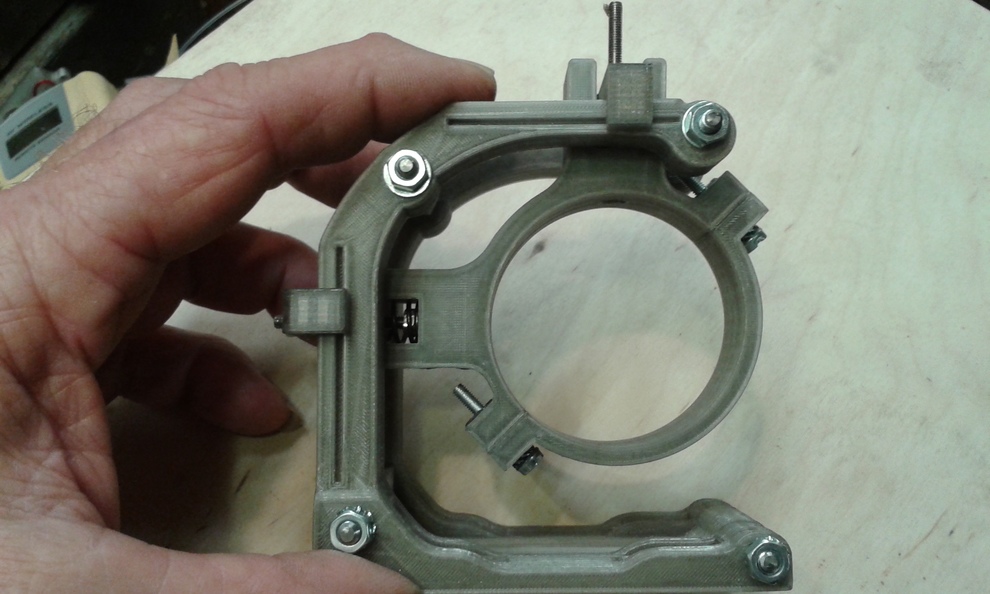

A beszerelt csőnek kb. +/- 20 mm az állítási lehetősége mindkét irányban.
Eddigi tapasztalataim szerint, ennyi...bőben elég a cső pontos beállításához.

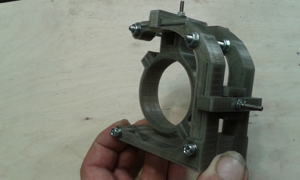

Még pár kép...
Nemá ezt sem baxtad el![#taps]
Dehogynem![#falbav]
Idézennyi...bőben elég
szóval...ennyi...bőven elég.[#vigyor]
Igen, ahogy írod. Ez a lényeg (itt).[#csodalk] [#zavart2]
Kit érdekel, hogy faszájul megcsináltad.[#nevetes1]
[#eljen] [#taps]
Nagyon tuti lett!
Cső cserénél, csak a csövet állítod vissza pontosan vagy a tükröket is?
Nálam a cső a helyén van, soha nem kell állítani, ha állítani kell vakamin az, csak a tükör.
Rosszul tudok valamit, hogy kell 20mm lehetőség neki?
Mivel a cső fix helyen van így az első tükörrel állítom a többit!
