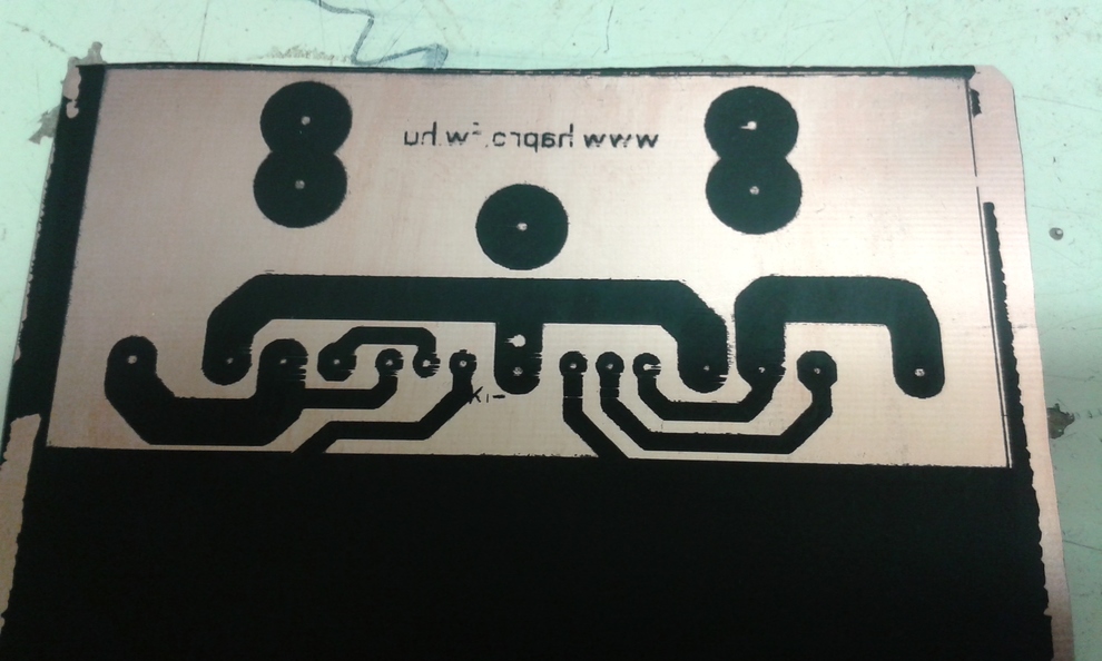

Amikor akril feketével fújtam a nyákot...
Egész hártya vékony réteg is elég volt. Még a fekete pigment alig-alig látszott a kifújt rétegben, akkor se maródott alá.
És, a lézer is könnyebben leégette a pár mikronos(?) réteget.

Azért még megsúroltam egy kis súrolóporral így mivel a réteg jó vastag, egyébként jó lesz a végeredmény ha egyszer összejön.
Közben sajnás pár helyen nem is kevésszer a dióda meg úgy gondolja magát, hogy ott is világít, ahol nem kéne, lehet még a kódgenerálásban van a hivbba sőt szinte biztos, úgyhogy még kicsit vizsgálom tovább azt is, aztán új próba.

Akril vastaság olyan 0.07-0.08 mm, megmértem.
Ezt most direkt ki akarnám rendesen mindenhol, hogy egyáltalán milyet is tudok így csinálni, megtesztelni.
Megvizsgáltam a g kódot az egyik hibás helyen, az derült ki, hogy a g kód elvileg hibátlan és mégis a szerencsétlen dióda húzott utána az adott helyen egy pár mm hosszú csíkot a fekete lakkban, amikor elvileg ki van kapcsolva, na most vajon ilyenkor mi lehet ???
