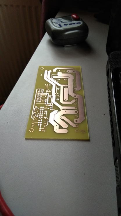

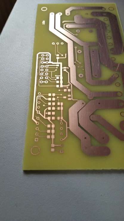

Én meg a kínai fotófilm határait próbálgattam. A vékony vonalak 0,1 mm szélesek. Ahol három futott volna egymás mellett ott az előhívásnál feljött a fólia. A többi helyen jó. Lehet, hogy a lamináló hőmérsékletének emelésével még jobb tapadás lenne elérhető.

Szia elektron!
Ezt PCB toner transfer próbáltad már? Nem kell kapargatni, nem kell áztatgatni, nem ragad bele.. Kollégám így gyárt nyákot, 0,5mm vezetősávig tökéletes.
Igaz, lézernyomtató, de ez már Nyák topicba való..

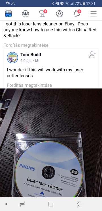

sírok! [#vigyor][#taps]
facebookos lézeres csoportba írta egy kolléga....
Kösz, ez is jó lehet.
Egyet én sem értek: mi az a red & black? [#nemtudom][#fejvakaras] Nem a "piros"-al van a bajom. Talán a matt fekete házról van szó?
