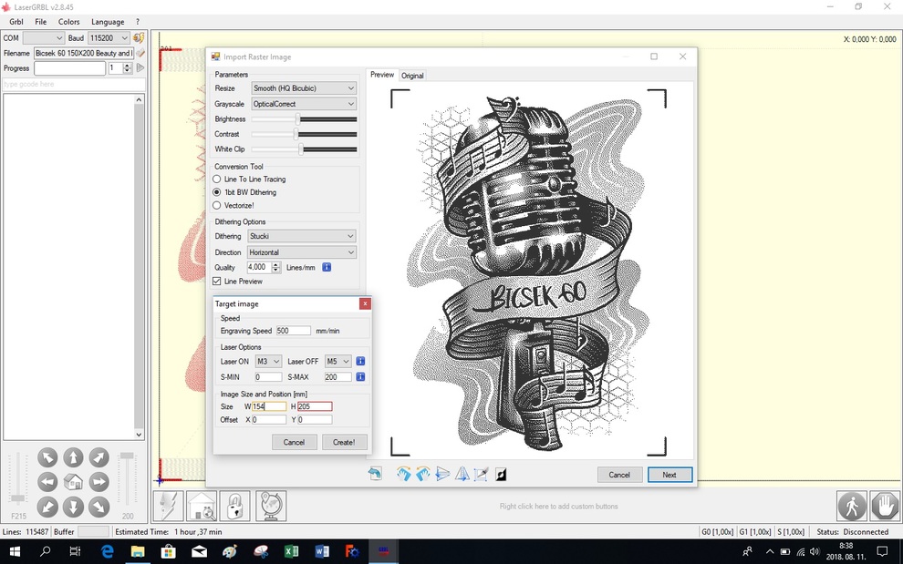

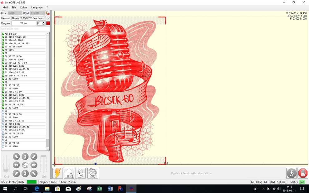

u6t3r4kz5
Szia.
Én Laser Grbl-t használok.
Beolvasom a png fájlt aztán kiválasztoma megfelelő beállítást .
csatolok néhány képet.
Üdv: Dendő

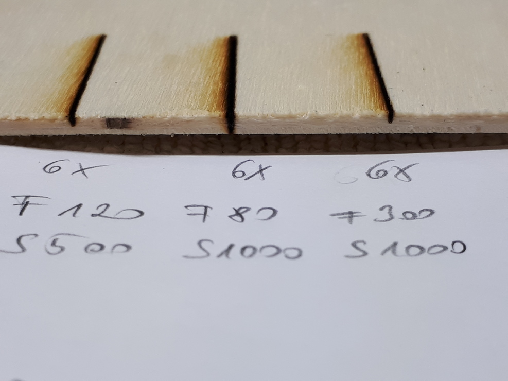

u6t3r4kz5
Szép estét.
3,5W kék lézerem van .
Próbáltam 2,2mm rétegelt lemezt vágni.
5-6-szor kell végiggmenni egy vonalon hogy átégesse.
Elég időigényes.
Üdv: Dednő
