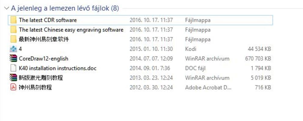

m2 nano drivert keresek jogtiszta is jó, csak lehetőleg európai nyelven legyen, vagy honnan tudom letölteni? a driver cd-én csak kriszk-kraszk nyelvek vannak :(

A driver CD tartalmát mentsd le BIN vagy IMG formátumban, vagy a NERO által használt formátumban, és töltsd fel valahova elérhető helyre, pl. Drive. Vagyunk páran biztos, akik megnézik, hogy mi micsoda rajta.
horcsab
Driver nincs külön hozzá, mert a CH sorozatú illesztő IC van a panelen. A win ezt le tudja tölteni.
Ha programra vagy a corel pluginra gondolsz azt a következő helyről tudod letölteni. http://www.3wcad.com/download.asp
Ha az USB-s kulcsra gondolsz azt pedig veszel vagy más megoldás után nézel.
Én még nem vagyok vele tisztába, hogy mit keresel!
Azt hittem kiderül a napokban, de semmi értelmes írás nem olvastam!
Van egy K40 amihez kaptál CD- és kulcsot azon minden rajta van.
Idéz...a driver cd-én csak kriszk-kraszk nyelvek vannak :(
Nekem ebből az jön le, hogy nem tud mit kezdeni a kolléga a CD-vel.[#nemtudom]

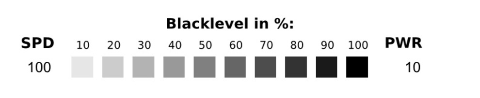

Még mindig nem tudok szürkeárnyalatos képet gravírozni a K40-s géppel. Fókusz távom jó. (lehet csak én vagyok balf@sz)
Olvasgatva itt a fórumot/netet, azt olvastam hogy az alap M2Nano vezérlő nem tud teljesítményszabályozást, ergo nem lesz szürkeárnyalatos képem?
Ha így van, milyen vezérlőre érdemes lecserélni vagy esetleg valami más progit kéne használnom, nem a Coreldraw lézeres pluginját?

Mi az oka, hogy nem tudsz?
A saját hozzáadott programmal próbálkozol?

IdézMi az oka, hogy nem tudsz? A saját hozzáadott programmal próbálkozol?
Ez az, én is keresem az okát! :D Igen azt a progit használom amit adtak a géphez. LaserDRW a neve.
IdézSzia Ezeket a videókat nézdd meg!! https://youtu.be/FQbpqDt_HIc
Köszi. Néztem a videót, a program ami végrehajtja majd a gravírozást az nem a LaserDRW.
Egy sima mezei tesztkép nem jön össze nekem. Csak a 60%-100%-s kockákat tudom kigravírozni és ott sincs különbség az árnyalatok között.
gabi
A k40-es nem tud cső teljesítményt szabályozni ezért
a képek pontjai sűrűségével tudod a foto programmal variálni
