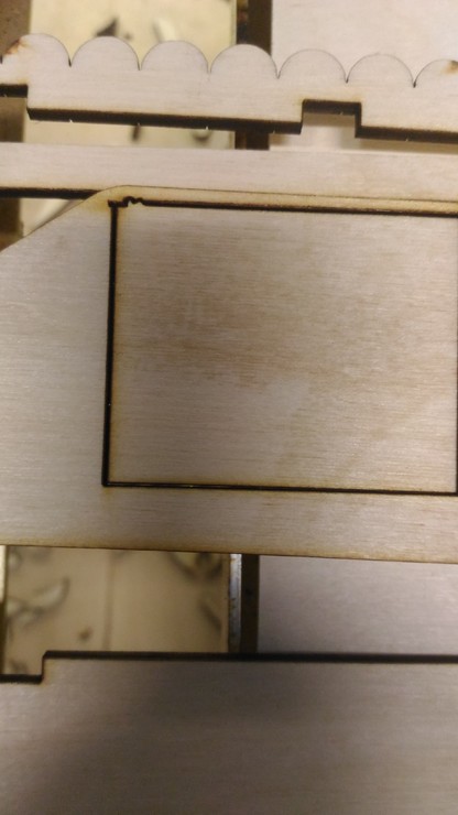

Rossz idő ellenére is menni kell a gépnek, ami délelőtt kifogástalan volt, viszont délután fél óra munka után a képen látható hibát produkálja :(
Csak induláskor tesz bele egy ilyen pici hullámot a kivágásba. Mi lehet az oka? Ezt leszámítva pontosan dolgozik.
Miki2
Ha használsz G41 vagy G42 kódot, a rossz ráállási irány, illetve távolság is okozhatja.
niu7vyvp0
rudia vezérlőm van, így külön nem használok G kódokat, egész délutánig semmi gond nem volt vele. Lehet vmit véeltelen elnyomtam a programban, csak nem tűnik fel?

Motorvezérlő okozhat ilyen hibát vajon? Ilyet használok, Bipoláris léptetőmotor vezérlő 4.5A 50V M545D, remélem nem csak félévet bír, mert ahhoz nem olyan olcsó. 36V-os kapcsolóüzemű táppal van hajtva.
