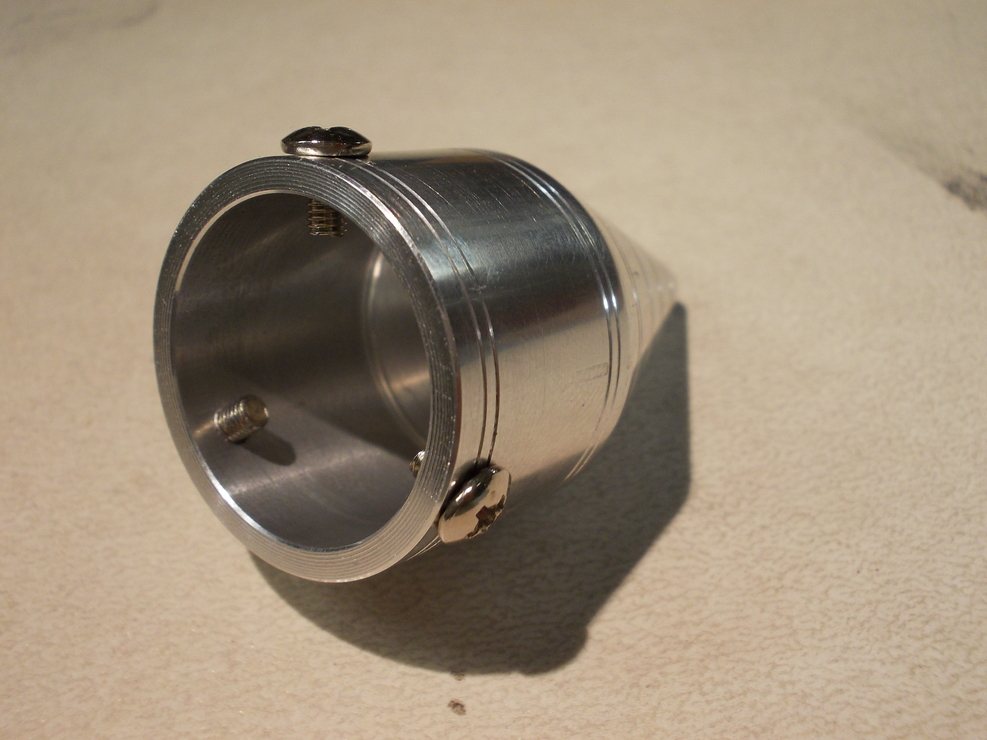

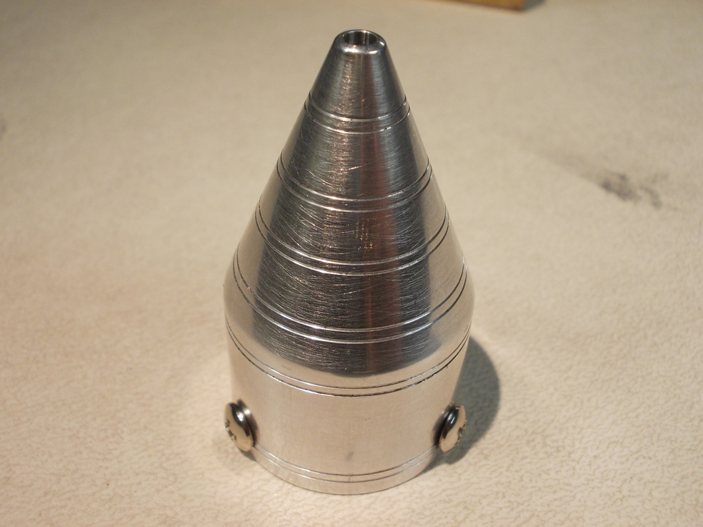

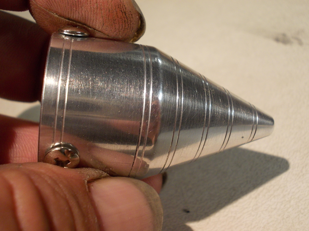

Te csináltad?
galvanaizált a felület?
Nem galvanizált, csak kicsit polírozott.:)
30-as alu rúdból esztergáltam.
meg nem mondtam volna a képről hogy aluból van!
ahogy Hancock mondaná : Szééééépppp munnkaaa ;)
