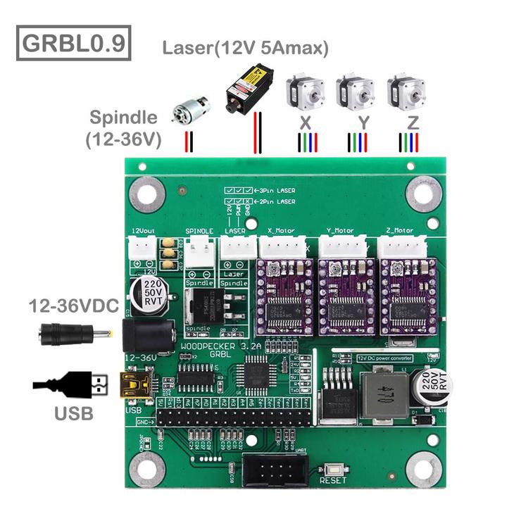

Nem engedi rögzíteni az adatmodosítást az adatlapomon. :( És a két vezérlőt külön kell használn? Mert az a problémám hogy olyan vezérlőt találtam (gbrl 0.9j) ami 1.5A ig bírja a léptető motorokat ,amire lézert is tudok kötni, de nekem 3A a léptető motorom.Melyik vezérlő típúsokat szerezzem be, légyszíves ha tudtok segítsetek.A lézer 5w lesz max

Köszönöm! G kóddal szeretném hajtani.A lézert is és a marómotort is, persze nem egyszerre :D A kérdésem hogy ezeken a vezérlőkön mivel nem találtam olyat hogy a lézert bekössem mint ahogy a marómotort, pl hogy a lézert ki-be lehessen kaocsolni programozottan.Szabályozni stb.Ezt hova kell beközni és milyen vezérlőbe? Egy ilyent találtam ami csqk majdnem jó (GRBL 0.9j) Néven fut.Viszont ez csak 1.5 A léptetőmotorokat kezel,Ami nekem van az 3A.

A GRBL 0.9 -verziónál nem számít hogy te milyen teljesítményű motorokat kapcsolsz hozzá. A motorvezérlőnek a feladata a szabályozás. A GRBL t-fel lehet tölteni egy  Arduinóra amihez csatlakoznak a motorvezérlők, amit a motorok  áramigénye szerint kell  kiválasztani. Pl A4988 -1-1,5 Amperes motorokhoz DRV8825 -1,5-2,5 Amperes motorokhoz vagy ha ennél nagyobb szükséges akkor csatlakoztathatsz hozzá akár M545D vagy  Hdiv268-t  amin a dip kapcsolókkal kell beállítani a motoráramot. Ha az arduino unohoz veszel egy CNCschildet akkor csak rá kell dugni a DRV8825 öt, ez lehet hogy neked meg is felelne 2,5 Amperig. Erről tudsz egy relével akár marómotort is kapcsolni, vagy az arduinó PWM jelével tudsz lézert is használni. Itt  meg kell jegyezni hogy a diódás lézerhez kell külön vagy integrálva, egy lézervezérlő ami az arduinóból érkező modulált jelet feldolgozza és eszerint ad áramot a lézermodulnak.Ezt általában a lézerhez  együtt adják. És persze a G kód sem mindegy hogy marómotornak ad utasítást vagy lézernek...

Köszönöm!Szóval ha a grbl 0.9 re ,kötök pl.:M545D motorvezérlőt pluszba akkor az úgy fogja csak elbírni a 2.8 vagy 3 A motorjaimat?(lábbi képen a léptető motor kimenetekhet kötöm rá?) Mert ugye papír szerint közvetlen 1.5A ig bírja.Az alatt mit értesz hogy grbl feltöltése Ardunióra?Mi is az a Grbl?
Bocsánat hogy ennyit kérdezek,de ezen a téren még nagyon kezdő vagyok. Egy sima tb6560 as vezérlőre amit mach3 kezel, arra nem lehet valamilyen módon lézert kötni? Mert az 3A ig bírja a léptető motorokat.
