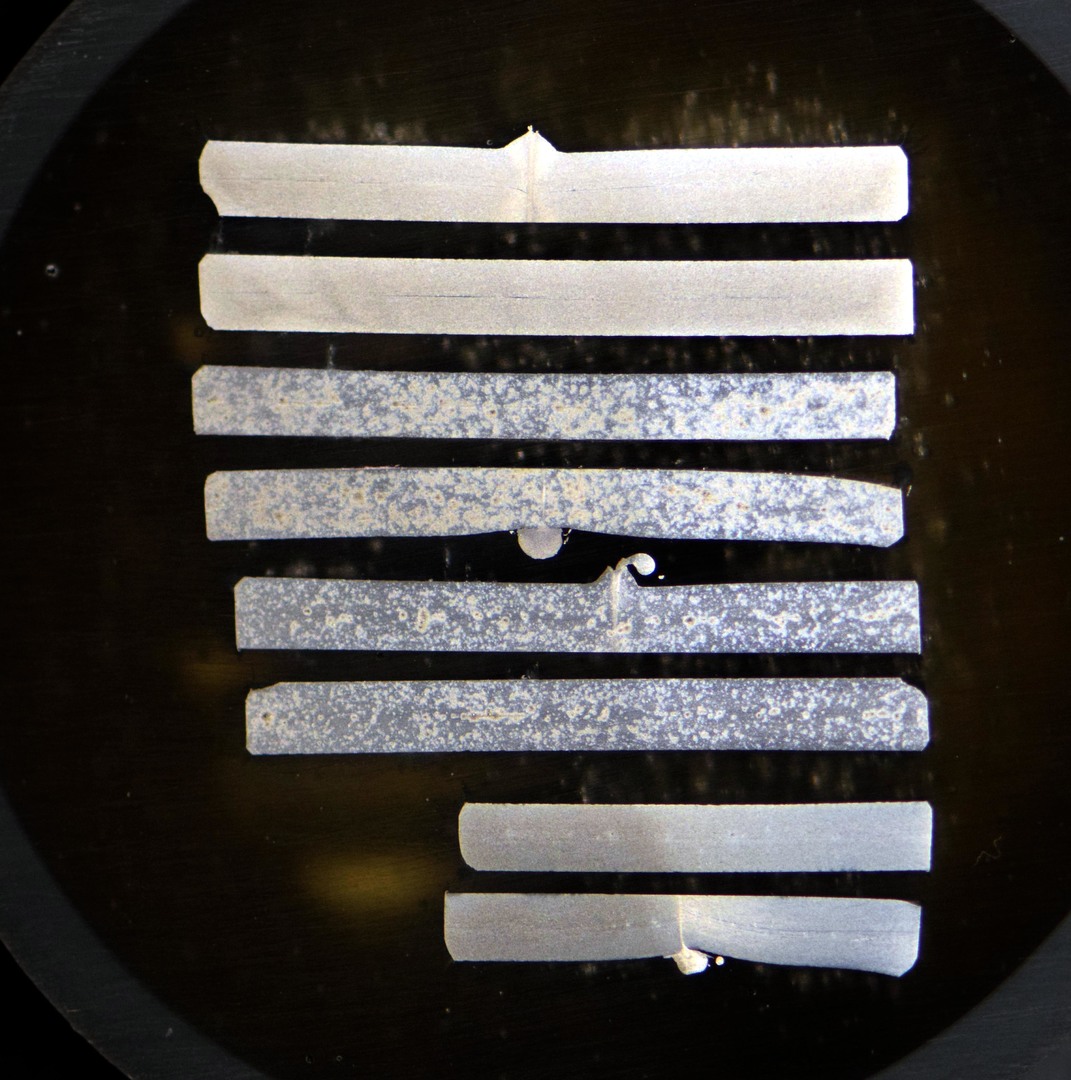

A képen egy makrófotó látható, melyen Cr-Ni ötvözőjű ausztenites szövetszerkezetű (nem mágnesezhető), rozsdamentes zártszelvényekből kimunkált minták láthatóak párban: hegesztés + alapanyag. A vastagságuk 2 mm. A maratás a vaskloridos oldattal történt:
A maratószerek magasabb hőfokon gyorsabban és mélyebb bemaródást okoznak. Feltételezem, lézerrel megspékelve hasonló folyamat játszódhat le, ezért hagy határozott nyomot kis teljesítményű lézer esetén is. Persze a puding próbája...
